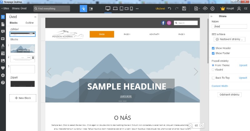

Ahoj, potřebuji si vytvořit šablonu pro webové stránky, stáhla jsem si nicepage a teď jsem trochu v pasti. V tomto "programu" jen vytvářím mřížku pro jednotlivé stránky a ty pak budu upravovat v administraci joomla, tedy nachystám si třeba jen tři sloupce, dva řádky - prázdné.... Nebo rovnou v nicepage vytvořím hotové stránky včetně seo a google analytics a pak je nasadím do joomla? Půjde potom přes administraci joomla třeba přidat blok s textem, nebo novou stránku?
Prosím, berte mě s rezervou, jsem v tomto nováček. Doteď jsem dělala stránky ve website x5.

Nedoporučuji
Najděte si nějaký jiný pagebuilder (T4, Yootheme...)
Nicepage neumí pracovat správně s obsahem (pozice modulů, vložení modulu, náhrada obsahu) a meta značkami (rich snippets - pro články, pro jiné aplikace...).
