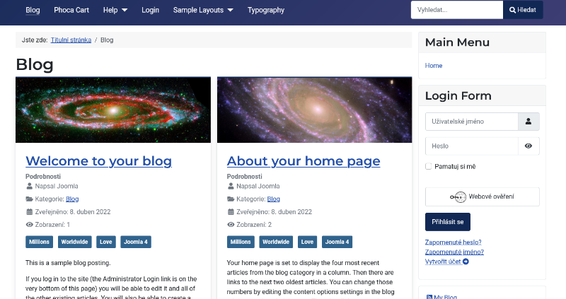

1) Co označujete za index? Nerozumím co tím myslíte - pokud chcete pro HP jinou šablonu (jiné view bez pravého sloupce) než pro jiné stránky, tak je třeba udělat kopii stylu šablony.
Přiřazení modulů nastavujete v administraci, pozice a existenci modulů si upravujete v PHP šablony.
Pokud tedy chcete mít modul jen pro HP (home page) dejte mu takovou pozici, kterou nebude mít žádný jiný modul, pro HP musíte mít jiný styl šablony než pro jiné stránky, kde tato pozice bude použita (příloha)
2) ano, špatně jste převedl, určité informace se ukládají do jiných souvisejících tabulek, ted ale nechci hledat virtuální chybu, když nevidím do DB
3) Je lepší JMigrator, zachová vazby, které jste v bodě 1 nezachoval. Pro externí aplikace je třeba mít addon - nám ho naprogramovali pro Form2Content na zakázku. Obecně ale pokud umíte programovat, tak jde jen o sadu mysql příkazů, kdy se synchronizují DB tabulky z J3 na J4 se zachováním indexů, klíčů a vazeb. Musí ale existovat verze aplikace pro J3 a J4 a být před migrací na novém webu nainstalovaná čistá instalace, navíc migrace addonů se provádí až po migraci Joomla:
- až mám přemigrované uživatele, mohu migrovat PhocaGallery, protože autorem galerií je uživatel, který se musí migrovat před migrací phocagallery
- addon Vám možná naprogramuje výrobce na zakázku, pokud ho hezky poprosíte a poskytnete mu support == instalace
[img size=1000 alt=šablona]
www.minijoomla.org/images/joomlaportal/sablona.png
[/img]
