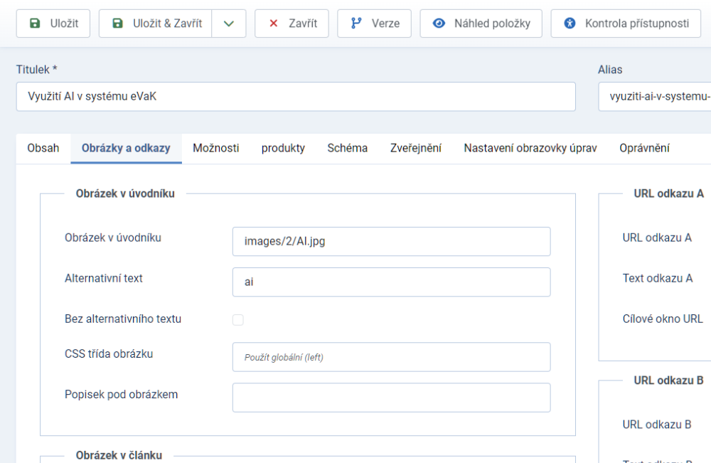

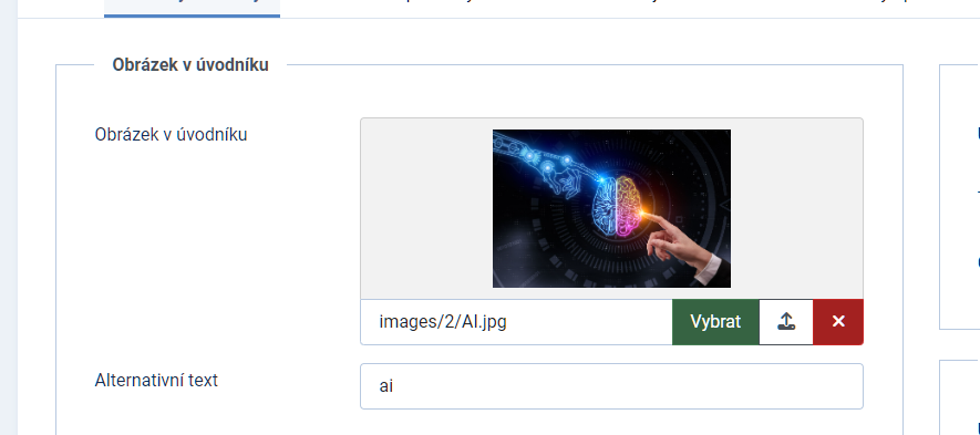

u mě to tak není a nevím proč.
Bez zapnutého quantum je to
když zapnu quantum manager s tímto nastavením
tak je výsledek tento:

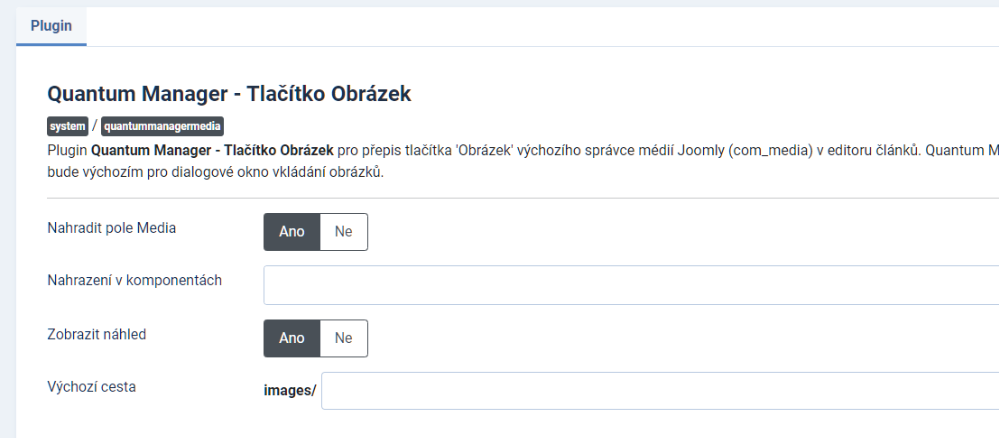

Ernst,
V nastavení pluginu není vybrána žádná komponenta, a proto Quantum nikde neběží.
[img
Viz můj snímek obrazovky nebo snímek obrazovky Bong výše. Měla by zde být hodnota „Články – Jediný článek“. Poté bude v této komponentě nahrazeno pole média. Např. když upravujete článek. Pokud potřebujete, aby se Quantum Manager spouštěl v kategoriích, vyberte další položku v nastavení pluginu.
[img

to chápu, ale nic to nemění na tom, že tam žádná komponenta nejde ani vybrat ani vepsat. Tak kde je chyba a jak ji mám opravit?
je to zatím testovací web, tak můžu klidně dát i přístup
