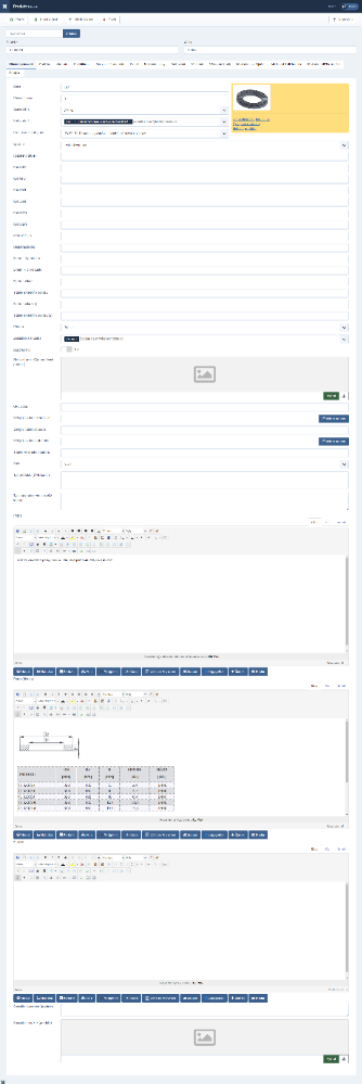

no v tom bude problém, já to ve verzi 4.0.10 takhle nemám
nemám pole pro štítky ani varianty

Ve verzi 4 jsou tagy, labely, parametry v tabu "Publishing Options"
Ve verzi 5, na základě feedbacku, došlo k přesunutí tagů a labelů do tabu "General Options", parametry nadále zůstávají v tabu "Publishing Options"

omlouvám se, jsem slepý
