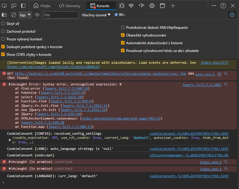

Dobrý den, mám trochu problém s nastavením pluginu.
Pokud nepovolím nekategorizované cookies nejde mi na stránkách odeslat formuláře (chronoforms).
přitom v v nich není po skenování žádné cookies uvedeno.
Zkoušel jsem nastavit i "povolit neznámé cookies" na "přijmout", ale ani tak to nejde
je to případně vidět na testvaz.cz.uvds510.active24.cz/index.php...m=obj&gpage=end_page
poradíte prosím, jak to správně nastavit?

hele tím to nebude, dal jsem formulář sem
testvaz.cz.uvds510.active24.cz/index.php...view=form&Itemid=352
abych minimalizoval js chyby.
na tu jednu se podívám, zatím jsem ji nenašel.
Ale formulář jde odeslat jen když jsou povolena kategorizovaná cookies, takže dotaz ní, jde je povolit nějak trvale?

takže tu js chyhu dělal plugin scrolltock, vypnul jsem ho a je stránka bez chyby.
Ale stále nejde formulář odeslat když nejsou povoleny nekategorizované cookis (v System - n3t Cookie Consent). Pokud ten plugin vypnu, formulář odeslat jde
