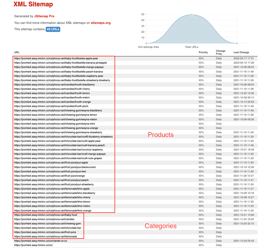

Zdravím, máte tip nějaké rozšíření? Nemyslím generátory. XML Sitemap je pro e-shop nepostradatelná, velmi důležitá součást, nic funkčního jsem neobjevil.

pro začátek bychom mohli naprogramovat plugin pro OSMap
Ale raději bych používal JSiteMap Pro po zkušenost s problémy v google search console
nebo?

JSiteMap Pro je perfektní.

ok, napsal jsem na podporu a zjistím podmínky naprogramování nového datasetu.
díval jsem se a možná by šlo naklikat pomocí undefined datasetu, ale nezkoušel jsem

Tak posílám.
20 minut práce, licence JSiteMap Pro a vytvoření JSONU pro chybějící SQL dotaz pro kategorie

Rudo, super díky. Funguje bezvadně.
