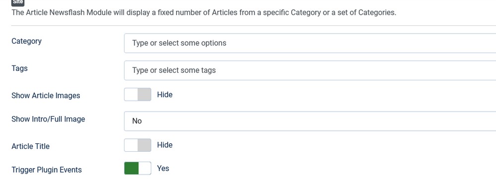

Na stránce článku např. s ID 5 se zobrazí modul newsflash, kterej zobrazí seznam článků s ID 7, 8, 9.
A všechny tyto ID volají stejnou událost v content pluginu a všechny se identifikují stejně (context = com_content. ...)
Problém je, že jsme na stránce článku a máme tam jakoby čtyři články a všechny se identifikují úplně stejně. Nemáme v události možnost rozpoznat, jestli ji volal skutečně celý článek se svou vlastní stránkou, nebo článek, který je součástí seznamu v modulu. Zatímco v core module Newsflash se dá volání událnosti vypnout a tím odstranit tento problém, v některých externích modulech tato vlastnost chybí.
Co se ale může lišit, je počet nahraných parametrů - plný článek načítá všeobecně víc parametrů než "článek" v modulu. Tedy při zapnutí tohoto parmetru tak nějak odhadujeme, co je skutečný článek, a co "článek" v modulu. Nemusí to fungovat pro všechy existující moduly, ale pokud se to na stránce otestuje a funguje to, pak se to nemění a celkem to řeší problém, kdy se v tagu nezobrazí informace z článku, ale nějakého "článku" z modulu.
