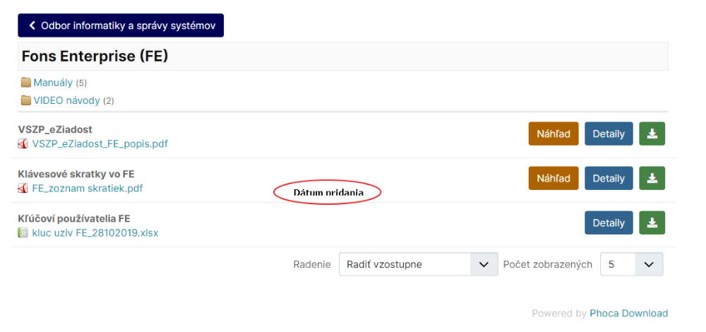

Phoca Download - pridanie dátumu na frontend
- ferino
- Příspěvky: 214
08. úno 2023 20:36 #147802
Odpověď od Bong v tématu Phoca Download - pridanie dátumu na frontend
Přímo taková možnost v nastavení není. Datum se zobrazuje v podrobnostech o souboru. To je ve vašem případě tlačítko Detail. Nebo můžete detaily souboru zobrazit nad - pod názvem souboru. Jestli ale chcete zobrazit pouze datum, musíte si upravit šablonu.
- ferino
- Příspěvky: 214
08. úno 2023 20:57 #147804
od ferino
Odpověď od ferino v tématu Phoca Download - pridanie dátumu na frontend
A môžete prosím poradiť, ako? Ten dátum je dosť dôležitý...

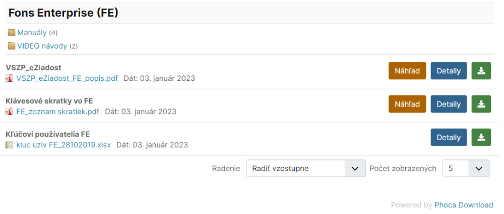

09. úno 2023 08:47 #147811
od ferino
Áno, upraviť šablónu - tomuto som sa chcel vyhnúť, ale dobre..
Upravil som (components/com_phocadownload/views/category/tmpl/default_files.php)
za riadok 100 som pridal takýto konštrukciu
ktorá funguje (samozrejme som pridal do Language Overrides)
len už neviem, ako to sformátovať, aby mi namiesto "03. január 2023" zobrazovalo napr.: 3.1.2023
$pdFile .= Text::_('COM_PHOCADOWNLOAD_DATEADD').$l->getFileDate($v->filename, $v->date);

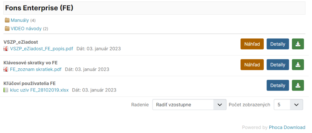

09. úno 2023 09:02 #147812
Špatně.
Tohle musíte řešit v override v šabloně.
tempates/vase_sablona/html/com_phocadownload/views/category/default_files.php
no použijte klasickou joomla dokumentaci a funkci na zobrazení datumu dle lokálních potřeb
Např. zde:
docs.joomla.org/How_to_use_JDate
stackoverflow.com/questions/1097480/usin...at-in-joomla-modules
Odpověď od Rudolf v tématu Phoca Download - pridanie dátumu na frontend
Špatně.
Např. zde:
