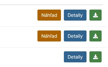

Napadlo mi pri tlačidlách nahradiť (cez Language Override) textové popisy ikonami Font Awesome (ani nie tak kvôli nejakému vzhľadu, skôr pre úsporu miesta v riadku)
Napr. Pre Download som použil "<i class="fas fa-download"></i>" Vyzerá to sľubne, aj to funguje, akurát v detaile to už trochu rozhodí, aj keď to technicky funkčné je.
Pri preview som neuspel, tam to tlačidlo prestane po zmene fungovať.
Šlo by to fixnúť, alebo už chcem priveľa?

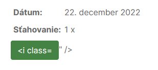

Najprv som to mal takto:
a bolo to ako na obr...
Keď to dám tak:
Joomla mi to po uložení odstráni lomítka.
Keď to dám tak:
Joomla mi to domrví na toto:
Keď to dám tak:
<i class=\"fas fa-download\"></i>
Keď to dám tak:
<i class='fas fa-download'></i>
<i class="'fas"></i>

skúsil som to aj takto, zmenilo mi to na:
výsledok je rovnaký, ako na začiatku
<i class="icon-download"></i>
