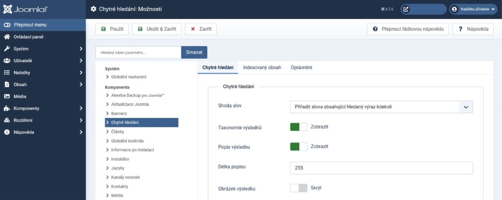

22. pro 2022 17:20 - 22. pro 2022 17:22 #147541
Odpověď od Bong v tématu Phoca Download Search Plugin - J!4
Všechny pluginy vyhledávání v obsahu jsou povolené, případně nastavené podle požadavků?
A obsah webu je naindexovaný v Komponenty - Chytré hledání: Indexovaný obsah?
Chytré hledání: Možnosti je nastaveno vyhledávání a zobrazení výsledků podle vašich představ?

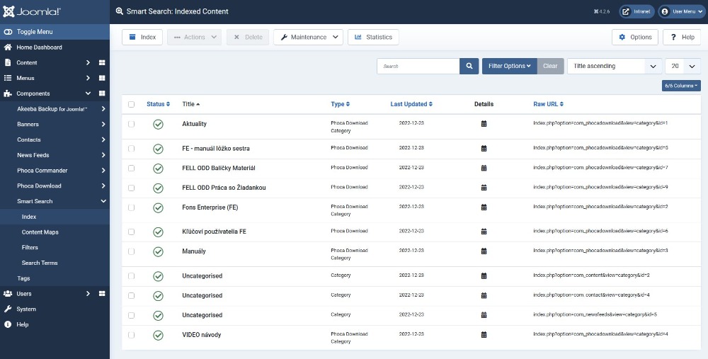

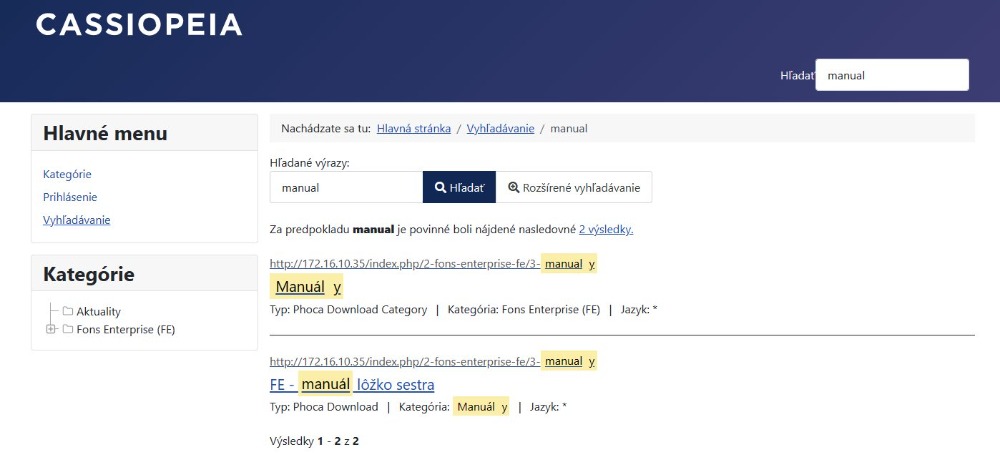

23. pro 2022 08:44 #147549
od ferino
Odpověď od ferino v tématu Phoca Download Search Plugin - J!4
Uff, pravda, nebol zaindexovaný obsah...
OK, tak som ho zaindexoval, už mi pri vyhľadávaní ponúka aj slovíčka aj niečo nájde, no ale z troch súborov, ktoré obsahujú napr. slovo "manual", mi nájde iba jeden...
Pozriem do Smart Search: Indexed Content a vidím, že nie všetky súbory sú zaindexované...
Treba ešte niečo nastaviť? Nechápem, veď tie súbory boli pridávané rovnako...
23. pro 2022 17:38 #147551
Obsahovat můžou, ale záleží jakým způsobem, kde a v jakém kontextu... a také jak máte nastavené možné výsledky vyhledávání a podobně...
Psal jsem ať se podíváte na: Chytré hledání: Možnosti, nastavení zobrazení položky menu stránky vyhledávání a případně do nastavení pluginů typu finder...
Třeba ve výchozím nastavení Joomly se nalezené výsledky zobrazí jen pokud se zadaný výraz PŘESNĚ shoduje. Ale když jazyk podporuje složená slova, umožňuje to přiřadit hledaný výraz na začátek nebo na náhodné místo uvnitř slov v rejstříku, jenže tuhle možnost si musíte v nastavení přepnout. A to není jediné co brání zobrazit vaše výsledky. Takže vzhůru do nastavení a vyzkoušejte co vám bude vyhovovat..

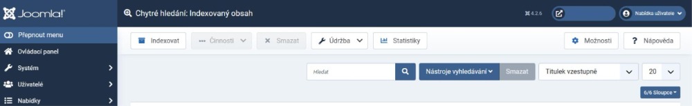

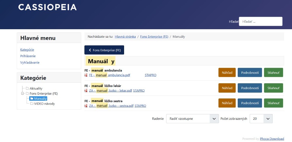

23. pro 2022 18:34 - 23. pro 2022 18:35 #147552
od ferino
Veľmi sa ospravedlňujem, ale neviem nájsť parameter "Chytré hledání: Možnosti, nastavení zobrazení položky menu stránky vyhledávání" ani v slovenčine ani v angličtine
A finder pluginy nemajú žiadne nastavenia (ak nerátam typ odkazu)..
Teraz ani nie je problém v tom, či funguje vyhľadávanie, ale ako funguje indexovanie, keď z 3 súborov rovnakého typu a kategórie zaindexuje iba jeden..
Proste mám 3 manuály v jednej kategórii a vyhľadávanie mi nájde iba jeden a to samozrejme ten, ktorý je zaindexovaný.
23. pro 2022 21:28 - 23. pro 2022 21:29 #147555
Není možná. Vždyť je to stejné od nepaměti. Každá komponenta má vpravo nahoře tlačítko Možnosti (po slovensky Nastavenia).
Stejně tak jsou stejná nastavení i položce menu té které komponenty.
A v neposlední řadě i pluginech a modulech s komponentou související.

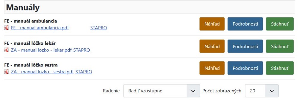

23. pro 2022 22:58 #147561
Zkuste následující:
Pro začátek upravte kategorii Manuály: smažte vygenerovaný alias a položku uložte.
Všechny PDF soubory pro Manuály přejmenujte tak, aby neobsahovaly žádné mezery, diakritiku a speciální znaky.
Položky souborů ke stažení upravte tak, aby byly odkazovány přejmenované soubory. Upravte titulek, aby neobsahoval například zbytečné mezery. Také smažte vygenerovaný alias titulku a položku uložte.
Naindexujte pro vyhledávání (klidně smažte i doposud naindexovaný obsah).
Funguje?
Funguje?
Poděkovali: ferino
- ferino
- Příspěvky: 214
24. pro 2022 09:55 #147565
od ferino
Ďakujem za radu, tak nakoniec pomohlo premenovanie súboru (odstránenie medzier) - nemusel som ani púšťať znovu indexovanie...
Zaujímavé je, že ten prvý súbor, ktorý bol indexovaný od začiatku, aj sa vyhľadával, mal tiež medzery v názve, preto som nechápal, aký je vlastne medzi nimi rozdiel...
Ešte raz vďaka.
