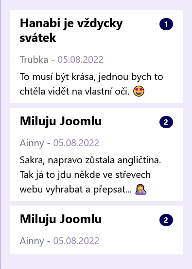

Hezký den, úspěšně se mi povedlo migrovat na Joomla! 4, nicméně mám problém s modulem poslední komentáře od Akeeby, který u komentářů zobrazuje aktuální datum. Původně tam byl dokonce i čas (tedy náš čas mínus dvě hodiny). To se mi povedlo změnit, takže tam je už jenom datum. Nicméně mě to štve, protože bych chtěla, aby tam bylo datum komentáře. Trochu jsem si s tím hrála, ale na to proč je to takhle, a ne jako u článků ,jsem nepřišla, takže prosím o radu zdejší odborníky. Předem děkuji.
P.S. Měnila jsem i některé texty v překladu. Ale to by snad nemělo mít vliv.
Problém je k vidění tady.

Já se asi špatně vyjadřuju. Mluvíme o tom samém? Přiládám screen. Jak můžete vidět, u komentářů v modulu je dnešní datum. Zítra tam bude zítřejší. Není tam datum, kdy ty komentáře byly napsané. O to mi jde. O ten modul. V jeho nastavení toho moc není a s datem to nic společného nemá. Viz.. screen.
Každopádně díky za reakce. Zítra odjíždím na dovolenou, tak třeba mi odpočinek pomůže a popasuju se s tím. :^)

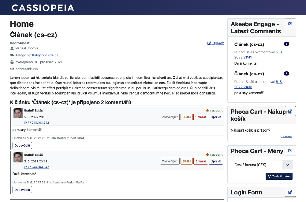

05. srp 2022 23:29 - 05. srp 2022 23:29 #146789
Odpověď od Rudolf v tématu Akeeba engage
Ano, já myslím že se bavíme pořád o tom samém, ale pořád není náhled z nastavení administrace komponenty, ze které se informace o komentářích načítají == tedy i včetně data vytvoření komentáře.
Klidně přiložím screen z kódu (už jsem ho sem psal), a pokud to není jasné:
je informace o datu vytvoření komentáře, ne datu článku nebo dynamicky měnícím se datu u komentáře (aspoň to tak logicky vypadá).
Prostě zde chybí vidět co máte v nastavení komponenty, to může taky ovlivnit výsledek zobrazení v modulu, protože informace se generují z komponenty.
A přitom je to tak jednoduché jít do nastavení komponenty, udělat screen a přiložit sem, že jo?
$comment->created_on

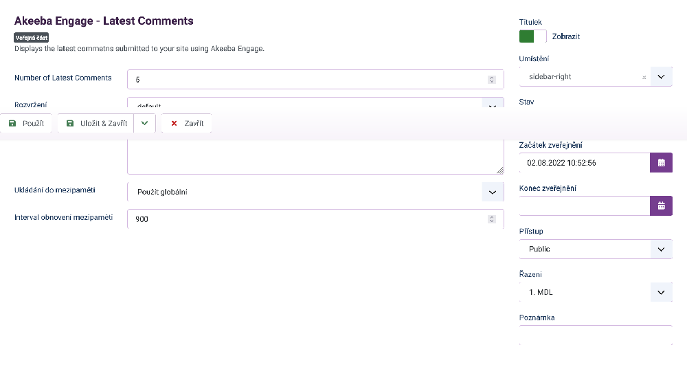

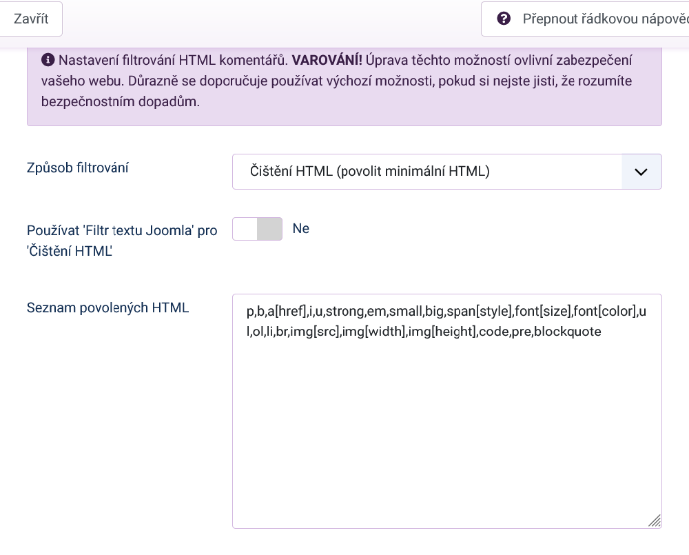

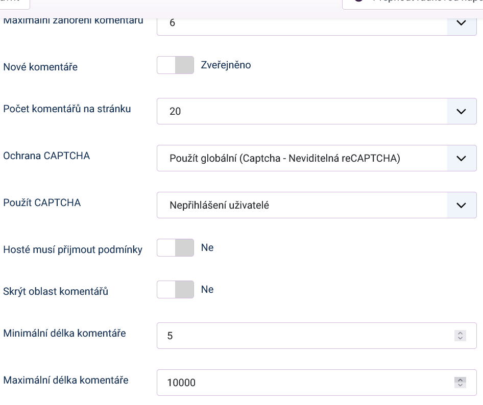

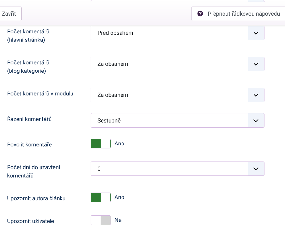

Ty kráso, koukám, že vám dlužím víc než hodinu času. Na tohle by můj systém pokus/omyl nestačil. Díky moc. Máte to u mě. image missing /media/kunena/emoticons/smile.png
Jasně, že je jednoduché jít do nastavení komponenty a udělat screeny, ale to bych nesměla mít svoji hlavu a v ní přesvědčení, že tam nic o čase není, takže je to zbytečné. A pokud bude nějaké příště, poslechnu na první dobrou. Občas mi ta umanutost působí problémy.

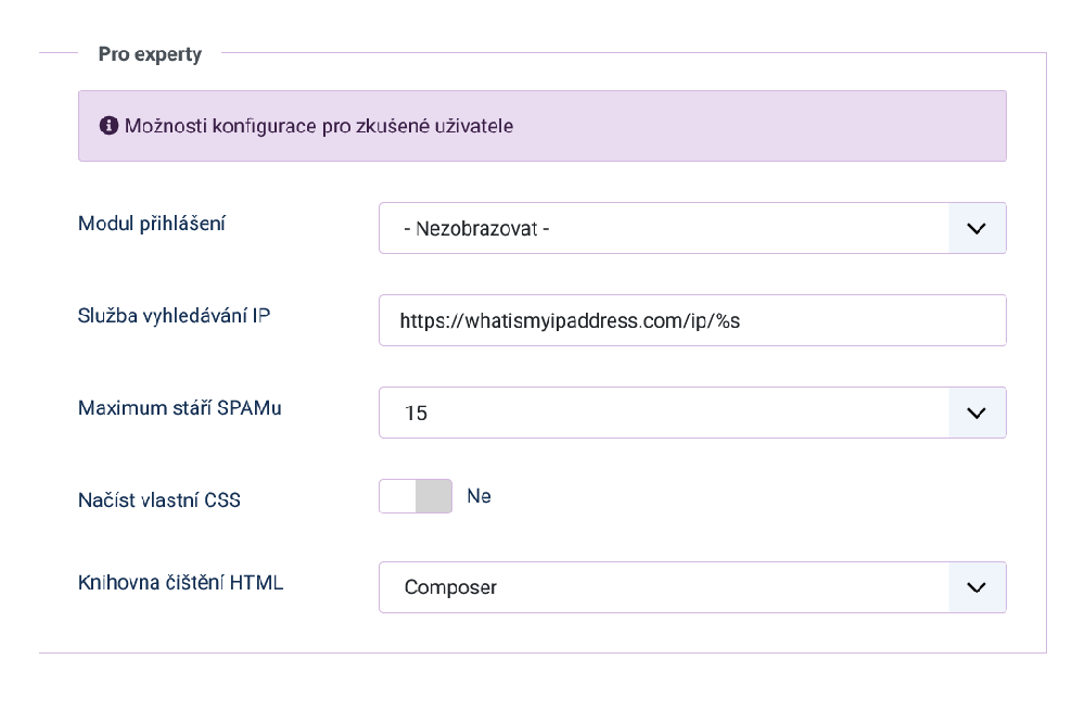

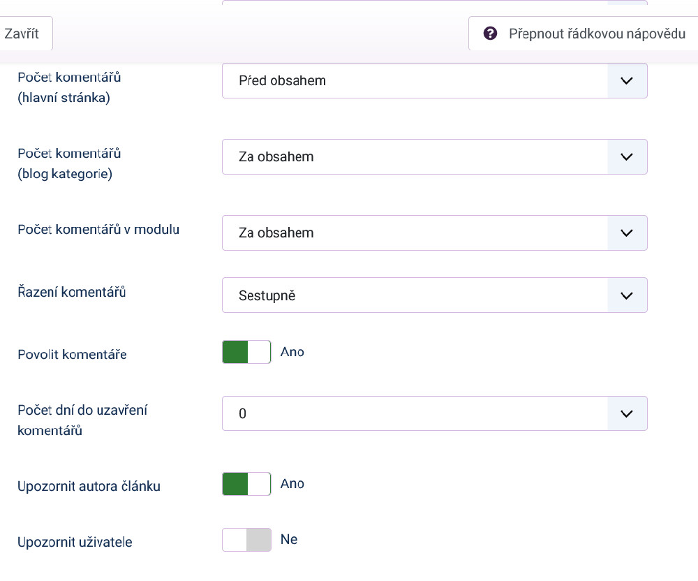

Teď už asi jenom pro zajímavost posílám ony screeny z administrace. Nastavovala jsem jenom první dva. Druhé dva jsou tak, jak se nainstalovaly.
Ještě jednou posílám velikánský dík a po dovolené (nebo na dovolené) se s tím poperu.
P.S. Na jednu stranu jsem ale ráda, že ten posun času není "u mě", protože to už bych si připadala jako mega blbka.

Díky za obrázky, opravdu tam nic není, chyba je v modulu, který nemá předpokládané funkce a jednu chybu programovou.
Mohl bych to poslat výrobci, uvidíme.
