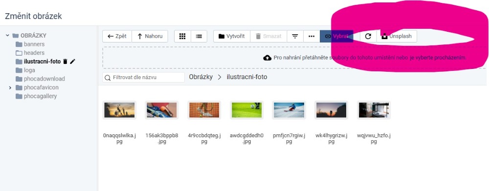

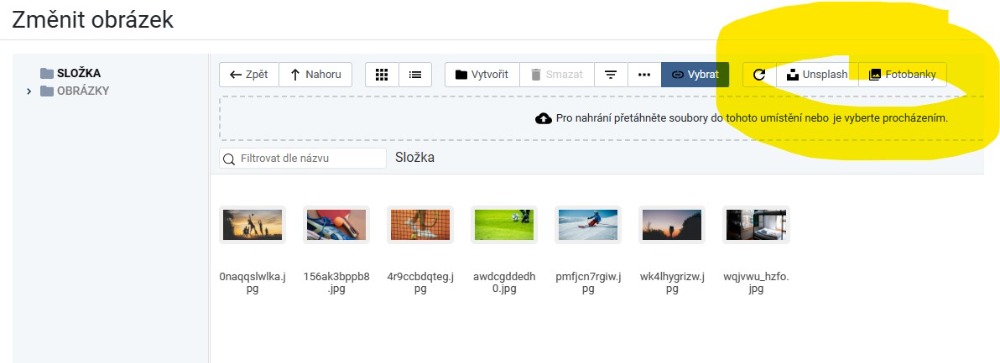

15. úno 2023 08:09 #147846
Ahoj, funkce propojení s fotobankou funguje na frontendu "Add article" dobře pro Unsplash. Pixabay a Pexel se nezobrazí.
