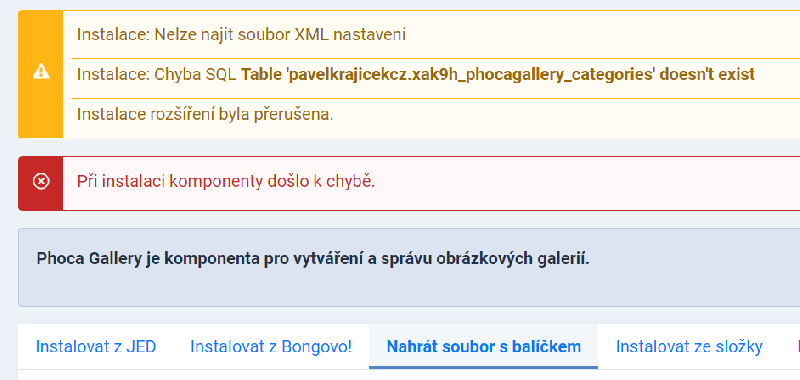

Prosím vás nejde mi nainstalovat na mém webu
pavelkrajicek.cz/
tato komponenta Phoca Gallery. Na druhé cvičné doméně se mi to podařilo nyní bez problémů, ale na mém webu to nejde viz hláška v příloze. Nevíte prosím, čím to může být? Před časem jsem migroval a nyní mám Joomla! 4.1.4 Stable
- PHP 7.4.28
- MySQLi 10.5.15-MariaDB-0+deb11u1-log

Ahoj, těžko říct. Phoca Gallery neinstaluje sama sebe, je instalovaná Joomla extension manažerem. Co tam může být za problém, to asi neuhádneme. Standardně, pokud jde o novou instalaci a není problém ztráta dat, provádím kompletní čištění rozšíření a nainstaluju rozšíření znovu (pozor, u kompletního čištění se mažou kompletně všechna data rozšříení), viz:
www.phoca.cz/documents/16-joomla/650-rem...omla-system-manually
Tímto způosobem se zaručí, že v systému nezůstane žádná informace o rozšíření, která by pak bránila úspěšné instalaci. Typicky se stává, že nějaká informace zůstane v nějaké tabulce databáze a Joomla extension manažer si myslí, že komponenta existuje a tak udělá update místo plné instalace. A následně pak kvůli tomu chybí tabulky v databázi.

Děkuji za radu, povedlo se
na serveru ve složce administrator/components byla složka com_phocagallery a v ní nějaké asi zbytky, tak jsem ji odstranil a už to šlo nainstalovat. image missing /media/kunena/emoticons/wink.png
