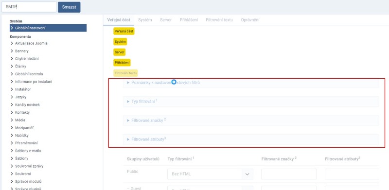

V globálním nastavení při hledání zůstávají viset pole s poznámkami, plus tam zůstane viset celej ten grid s nastavením práv. Je to trochu matoucí. Za mně by bylo lepší i pokud by nebyly vidět žluté nadpisy záložek karet, kde nic nebylo nalezeno.
Pro ty nadpisy sekcí, nebylo by lepší použít nějakou Bootstrap třídu, třeba "badge bg-secondary", ať to líp sedne do šablony?
V nastavení pluginu pro pole výběr komponent bych doplnil layout="joomla.form.field.list-fancy-select", ať to má modernější způsob zadávání
No a samozřejmě podpora víc komponent (Články, bannery apod.)

1) pole s poznámkami - co máš přesně na mysli s "pole s poznámkami"?
2) grid permissions - ten je nějakej divnej, musím najít cestu, jak ho vyhodit, problém je, že to v Betě, RC a Stable je kompletně odlišný
3) žluté nadpisy - to bude asi problém, já si tam bohužel nemůžu nějak moc vyskakovat - je to tak, že nemám k dispozici jednotlivý prvky, ale prostě jedu nad HTML a zobrazuju/nezobrazuju položky. Tedy žlutá karta vůbec nemá informace o tom, kolik prvků v ní je, natož, aby tušila, který jsou schovaný, a který zobrazený - takže vlastně vůbec netuší o tom, co se v ní děje - funguje to na principu: schovej, to co neodpovídá regexu, víc nic, žádný info o tom, že např. teď jsem schoval všechny věci v záložce, tak nezobraz ani název záložky.
4) badge bg-secondary - ono je to trochu složitější, tam dochází postupně k přidávání/odstraňování třídy a je jednodušší přidávat/odstraňovat jednu vlastní třídu než dvě všeobecný (badge bg-secondary)
5) layout="joomla.form.field.list-fancy-select" - ano
6) více komponent - jo, prvně se musím rozkoukat,jak to tam (v komponentách) teď vůbec funguje
