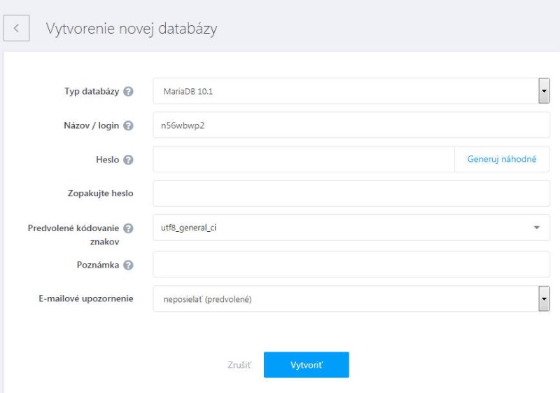

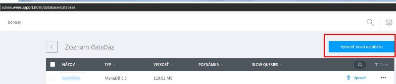

06. pro 2018 22:13 #138304
od Kraki
Názov bude názov_databázy, ktorú použijete v Joomle.
Odpověď od Kraki v tématu Joomla 4 a VM v EU
Databázu je potrebné vytvoriť v administrácii na Websupporte. Pozri prílohy.Ernst napsal: Nemáte vytvořenou databázi, musíte ji vytvořit před instalací joomly.
Nebo tam zadáváte špatné údaje pro přihlášení.
