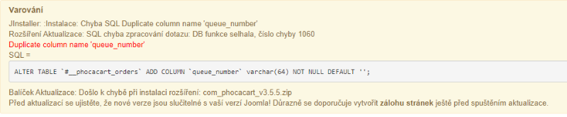

aktualizace komponenty Phoca Cart z verze 3.5.2 na 3.5.5 končí chybou, můžu poprosit o radu?
Díky moc.
Varování
JInstaller: :Instalace: Chyba SQL Duplicate column name 'queue_number'
Rozšíření Aktualizace: SQL chyba zpracování dotazu: DB funkce selhala, číslo chyby 1060
SQL =
ALTER TABLE `#__phocacart_orders` ADD COLUMN `queue_number` varchar(64) NOT NULL DEFAULT '';
Balíček Aktualizace: Došlo k chybě při instalaci rozšíření: com_phocacart_v3.5.5.zip

11. úno 2021 20:59 #143705
tohle je bohužel chyba, která se nedá ošetřit díky chybějícím instrukcím v MySQL (MariaDB to umí)
Při upgradu došlo k tomu, že to chtělo vložit sloupec do databáze, který tam už byl. Z jakého důvodu tam už byl, těžko říct.
Tady pomůže jen postupné mazání instrukcí pro upgrade a zkoušení upgradu:
- tedy otevřít instalační ZIP balíček a vymazat tuto instrukci z update SQL dotazu
instalační balíček ZIP (pouze komponenty): admin/update/update/sql/mysql/3.5.3.sql
Ale zda smazat jen instrukci pro tento sloupec nebo pro ostatní, těžko říc - zkusil bych podle toho souboru zjistit, zda ty tabulky už v databázi jsou nebo ne, pokud ano, pak všechny smazat
Po smazání balíček znovu zabalit a zkusit nainstalovat. A pokud tam bude další sloupec, co už v databázi je, tak opět to stejné pro daný sloupec
více zde:
www.phoca.cz/blog/1100-solution-to-a-pro...-updating-components
Bohužel, tak funguje instalační program Joomly a MySQL, které nemá tuto základní instrukci

12. úno 2021 00:27 #143707
Odpověď od polato
Díky za radu, provedl jsem tyto úpravy a instalace se podařila.
-- ALTER TABLE `#__phocacart_orders` ADD COLUMN `queue_number` varchar(64) NOT NULL DEFAULT '';
-- ALTER TABLE `#__phocacart_orders` ADD COLUMN `queue_number_id` int(11) NOT NULL DEFAULT '0';
-- ALTER TABLE `#__phocacart_product_stock` ADD COLUMN `sku` varchar(255) NOT NULL DEFAULT '';
-- ALTER TABLE `#__phocacart_product_stock` ADD COLUMN `ean` varchar(15) NOT NULL DEFAULT '';
