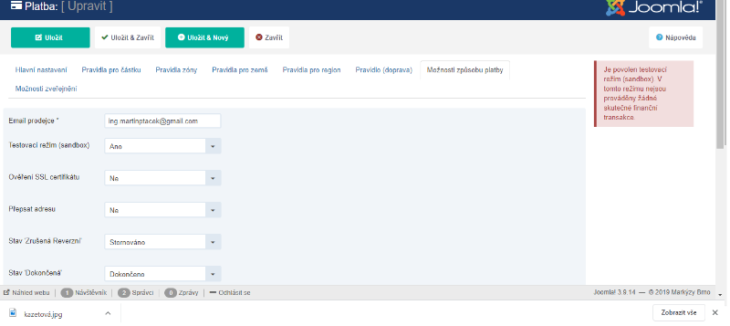

Zákazníkovi vložit do peněženky nějaké peníze, vyplnit údaje o Business PayPal účtu v Phoca Cart (emailová adresa, Sandbox ANO, SSL NE) a zkusit projet checkout s zákaznickým účtem. Ten by se měl normálně po ukončení redirectovat na PayPal (tam by měl být název business účtu) a:

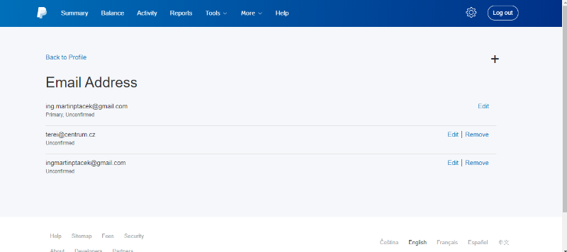

Díky za snahu.
firemní účet v sandboxu mám, potvrzenej, vyplněný všechno info.
Až se v paypalu objeví objednávka zákazníka, tak se potom může zákazník přihlásit do paypalu, v tomto kroku ještě nejsem, protože je chyba hned po zmáčknutí tlačítka dokončity že se nespojím řádně s paypal.

teď jsem si všiml, že mam v sandboxu nepotvrzenou emailovou adresu, ale v klasickym paypalu jo a po vypnuti sandboxu stejně nic.

<input type="hidden" name="amount_1" value="4390" />
<form action=" www.sandbox.paypal.com/cgi-bin/webscr " name="phCartPayment" id="phCartPayment" method="post">
<input type="hidden" name="cmd" value="_cart" />
<input type="hidden" name="upload" value="1" />
<input type="hidden" name="business" value="ing.martinptacek@gmail.com" />
<input type="hidden" name="item_name" value="Objednávka: 20190000000021" />
<input type="hidden" name="item_name_1" value="Markýza kloubová 3 x 2,5m oranžovo-šedo-bílá" />
<input type="hidden" name="item_number_1" value="8866750" />
<input type="hidden" name="quantity_1" value="1" />
<input type="hidden" name="weight_1" value="0.0000" />
<input type="hidden" name="currency_code" value="Kč" />
<input type="hidden" name="first_name" value="olda" />
<input type="hidden" name="last_name" value="oldřichovic" />
<input type="hidden" name="address1" value="u stánku 25" />
<input type="hidden" name="address2" value="" />
<input type="hidden" name="city" value="brno" />
<input type="hidden" name="zip" value="700000" />
<input type="hidden" name="country" value="Czech Republic" />
<input type="hidden" name="email" value="terei@centrum.cz" />
<input type="hidden" name="address_override" value="0" />
<input type="hidden" name="invoice" value="20190000000021" />
<input type="hidden" name="charset" value="UTF-8" />
<input type="hidden" name="rm" value="2" />
<input type="hidden" name="no_note" value="1" />
<input type="hidden" name="bn" value="PhocaCart_Cart_PPS" />
<input type="hidden" name="custom" value="21" />
<input type="hidden" name="return" value=" www.montazemarkyz.cz/index.php?option=co...ponse.paymentrecieve " />
<input type="hidden" name="notify_url" value=" www.montazemarkyz.cz/index.php?option=co...pid=2&tmpl=component " />
<input type="hidden" name="cancel_return" value=" www.montazemarkyz.cz/index.php?option=co...aypal_standard&mid=1 " />
<div class="ph-center">
<div>Vaše objednávka byla úspěšně vložena do systému. O průběhu zpracování budete informováni emailem, nebo jej můžete sledovat po přihlášení ve svém zákaznickém účtu. Děkujeme za váš nákup.</div>
<div>Nyní jste přesměrováváni na platební stránku PayPal</div>
<div class="ph-loader"></div>
<div>Pokud přesměrování neproběhne během několika sekund
<input type="submit" class="btn btn-primary" value="Klikněte zde pro přechod na stránku Paypal" class="button" />
</div>
</div>
</form>, User: Olda
