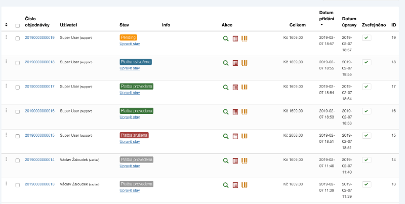

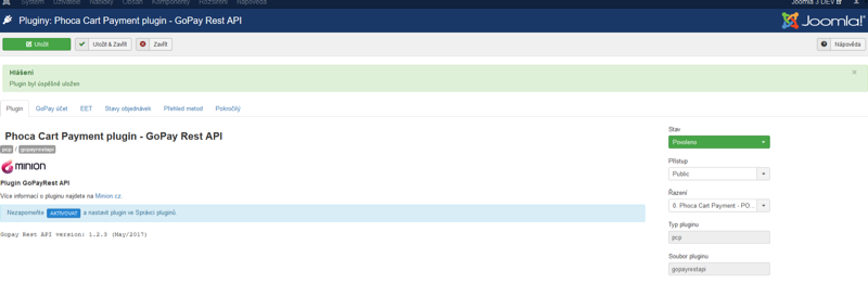

Tak nevím kam přesně psát review při použití Gopay payment pluginu? Na Phoca Cart forum?
1. Seznam objednávek by mohl mít barevné labely a silnější písmo.
Aktuálně je tam
Myslím že podle typu stavu objednávky by se mohly použít interní joomla barvy (mohl bych si nastavovat v nastavení)
A font by nemusel být
2. Chybí mi view pro historii objednávek včetně datumu. V DB je, ale pokud ve skladu nebo fakturantka potřebuje zkontrolovat stav objednávky, vidí jen aktuální poslední stav nebo se pletu?
3. Gopay umožňuje opakované platby, jak je na tom podpora na Phoca Cart?
4. Historie EET - tady si nejsem jistý, ještě to musíme prozkoumat, ale kam se eventuelně ukládají informace, které posílám na Gopay?
Aktuálně je tam
label label-default
label label-info
label label-warning
label label-important
label label-success
font-weight: 100 !important;
07. úno 2019 22:48 #138859
díky za info, psát asi můžeš přímo do Phoca fóra, tam to bude asi příhodnější.
1) určitě, to je dobrej nápad. Co se týče tý 100, teď už si nevzpomínám, co tam bylo přesně za konflikt, každopádně s těmahle detailama čekám na Joomlu! 4, kde bude Bootstrap 4 a nebudeme se pohybovat mezi 2 a 3 jako teď (kdy pak vznikají takovýhle berličky). Zkusím to odstranit.
2) Historii objednávky - myslíš historii provedených změn statusů:
Ta je ve vyskakovacím okně při kliknutí na "Edit Status"
3) momentálně ne, je to dlohodobý cíl, viz:
www.phoca.cz/prezentace/#/5 (předplatné)

Plugin je schválený,
kdo spěchá tak na můj email, jinak v příštím týdnu na www.minijoomla.org k zakoupení.
