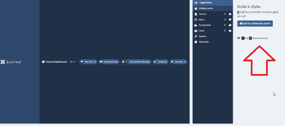

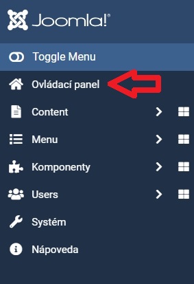

Zdravím páni,
aktualizoval som včera Joomla 3.10.X na 4.3.2.
PHP 7.4 (ale aj PHP 8.0)
V backende mi po kliknutí na "Ovládací panel" rozhádže ponuku - viď. obrázky.
Vyčistenie neplatných položiek nepomáha.
Skúšal som zmeniť PHP 7.4 na PHP 8.0 na hostingu - nepomohlo.
Nestretol sa s tým niekto z Vás? Netušíte v čom presne je problém?
Ostatné menu položky fungujú OK - keď na to kliknem, vyzerá to v poriadku.

co se týče té chyby, zapni si v globálním nastavení debug mode, aby se ti ta chyba zobrazila kompletní (včetně souboru a řádku, kde chyba vzniká, případně s celým trace). Pak můžeme být trochu chytřejší.

Debug mode zapnutý. Log mi červeným písmom vypísal toto:
gQuickiconKunena->onGetIcons('site_quickicon') #1 [ROOT]/libraries/vendor/joomla/event/src/Dispatcher.php(486): Joomla\CMS\Plugin\CMSPlugin->Joomla\CMS\Plugin\{closure}(Object(Joomla\Module\Quickicon\Administrator\Event\QuickIconsEvent)) #2 [ROOT]/libraries/src/Application/EventAware.php(111): Joomla\Event\Dispatcher->dispatch('onGetIcons', Object(Joomla\Module\Quickicon\Administrator\Event\QuickIconsEvent)) #3 [ROOT]/administrator/modules/mod_quickicon/src/Helper/QuickIconHelper.php(386): Joomla\CMS\Application\WebApplication->triggerEvent('onGetIcons', Object(Joomla\Module\Quickicon\Administrator\Event\QuickIconsEvent)) #4 [ROOT]/administrator/modules/mod_quickicon/src/Dispatcher/Dispatcher.php(38): Joomla\Module\Quickicon\Administrator\Helper\QuickIconHelper->getButtons(Object(Joomla\Registry\Registry), Object(Joomla\CMS\Application\AdministratorApplication)) #5 [ROOT]/libraries/src/Dispatcher/AbstractModuleDispatcher.php(63): Joomla\Module\Quickicon\Administrator\Dispatcher\Dispatcher->getLayoutData() #6 [ROOT]/libraries/src/Helper/ModuleHelper.php(281): Joomla\CMS\Dispatcher\AbstractModuleDispatcher->dispatch() #7 [ROOT]/libraries/src/Helper/ModuleHelper.php(161): Joomla\CMS\Helper\ModuleHelper::renderRawModule(Object(stdClass), Object(Joomla\Registry\Registry), Array) #8 [ROOT]/administrator/components/com_cpanel/tmpl/cpanel/default.php(57): Joomla\CMS\Helper\ModuleHelper::renderModule(Object(stdClass), Array) #9 [ROOT]/libraries/src/MVC/View/HtmlView.php(410): include('/home/www/etrad...') #10 [ROOT]/libraries/src/MVC/View/HtmlView.php(203): Joomla\CMS\MVC\View\HtmlView->loadTemplate(NULL) #11 [ROOT]/administrator/components/com_cpanel/src/View/Cpanel/HtmlView.php(158): Joomla\CMS\MVC\View\HtmlView->display(NULL) #12 [ROOT]/libraries/src/MVC/Controller/BaseController.php(645): Joomla\Component\Cpanel\Administrator\View\Cpanel\HtmlView->display() #13 [ROOT]/administrator/components/com_cpanel/src/Controller/DisplayController.php(56): Joomla\CMS\MVC\Controller\BaseController->display(false, Array) #14 [ROOT]/libraries/src/MVC/Controller/BaseController.php(678): Joomla\Component\Cpanel\Administrator\Controller\DisplayController->display() #15 [ROOT]/libraries/src/Dispatcher/ComponentDispatcher.php(143): Joomla\CMS\MVC\Controller\BaseController->execute('display') #16 [ROOT]/libraries/src/Component/ComponentHelper.php(361): Joomla\CMS\Dispatcher\ComponentDispatcher->dispatch() #17 [ROOT]/libraries/src/Application/AdministratorApplication.php(143): Joomla\CMS\Component\ComponentHelper::renderComponent('com_cpanel') #18 [ROOT]/libraries/src/Application/AdministratorApplication.php(186): Joomla\CMS\Application\AdministratorApplication->dispatch() #19 [ROOT]/libraries/src/Application/CMSApplication.php(293): Joomla\CMS\Application\AdministratorApplication->doExecute() #20 [ROOT]/administrator/includes/app.php(61): Joomla\CMS\Application\CMSApplication->execute() #21 [ROOT]/administrator/index.php(32): require_once('/home/www/etrad...') #22 {main}

Inšpiroval som začiatkom chyby a v Rozšíreniach som zapol "System - Kunena forum".
Ovládací panel je znova prístupný. Vďaka za nasmerovanie, ako to vyriešiť.
