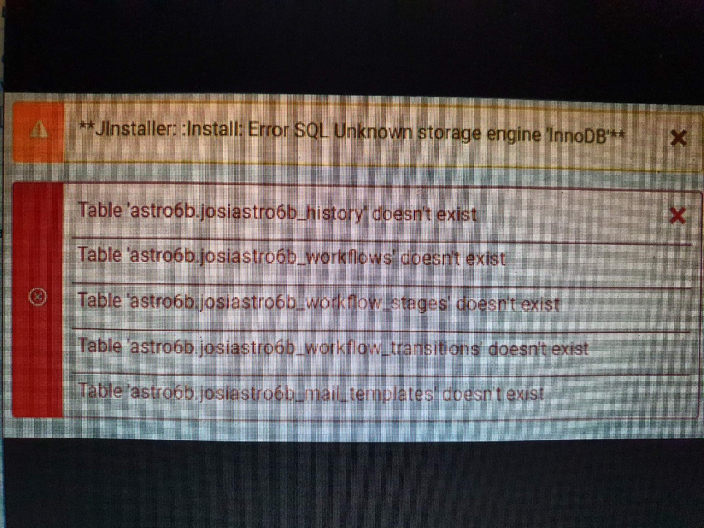

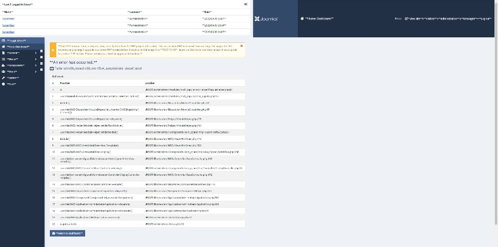

Tak jsem vypnul/odstranil vše na co mě Joomla před upgradem upozorňovala. Stále je backend a frontend nefunkční, viz přiložené obrázky a odkaz

První screenshot nepřečtu, ale zřejmě hlásí chybějící tabulky?
Druhý screenshot ukazuje, že upgrade neproběhne správně. Snaží se vytvořit v databázi tabulky typu InnoDB, ale ta databáze InnoDB nepodporuje.
Řešením by mohlo být
- založit na hostingu novou databázi s podporou InnoDB a zkopírovat do ní stávající databázi před aktualizací. Joomlu 3 pak přepnout na tuto novou databázi a aktualizaci provést už na ní
- jak píše Martin, stáhnout Joomla na lokál (nejlépe pomocí Akeeba Backup), aktualizovat na lokále a nahrát zpět. Bude ale potřeba na hostingu založit novou databázi s podporou InnoDB a použít tu, místo stávající MyISAM
- popř. by možná uměl hosting databázi migrovat, nevím, zkuste se jich zeptat
