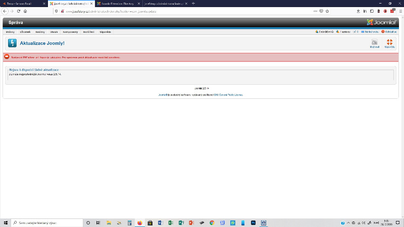

Je tenhle balíček cesta k upgrade? Krom PHP ještě něco mám podniknout? U aktualizací mám varování, že je vypnuto....

Zacatkem dekuji moc za ochotu a trpelivost vsem,, Nevadi, ze mi verze Joomla! 2.5.14 hlasi, ze je plne aktualni? Nemam jeste neco povolit, krom procisteni? Balicek uz mam stazeny, i tu nejnovejsi verzi 3,,, zalohu asi na pc, njelepe zrejme zkopirovat celou,myslim, ne ? Postup upgrade je nekde popsan, jak stazene balicky instalovat, zkusim jeste projit forum,, dekuji moc,, jen jeste na okraj.. na 3.9.23 je uz cestina? Nejak nemuzu najit,, jen na 3.9.22,, diky moc vsem za pomoc
