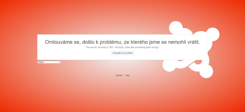

Error po upgradu na Joomla 4 od Tomáš Budík
Ahoj, po instalaci upgradu na Joomla 4 nastal error a stránky nefungují. Nevíte někdo jak z toho ven? PHP 7.3, MySQL 5.6. Screen v příloze. Díky
02. úno 2022 13:58 #145756
Odpověď od Cufe
Doporučuji obnovit web ze zálohy a nespěchat na update na Joomla 4. Předpokládám, že jste si zálohu udělal a že toto děláte jen na vývojové/zkušební verzi. Pokud chybu napíšete ve vyhledávání strýčka googla, naleznete informace o databázi, starých tabulkách, zapnutí error logu, zapnutí zobrazování chyb apod. Pokud víte, o čem je řeč, troufněte si na to, jinak bych spíš počkal, až se o těchto problémech bude vědět více. Ušetříte si hodiny strávené u PC ;-)

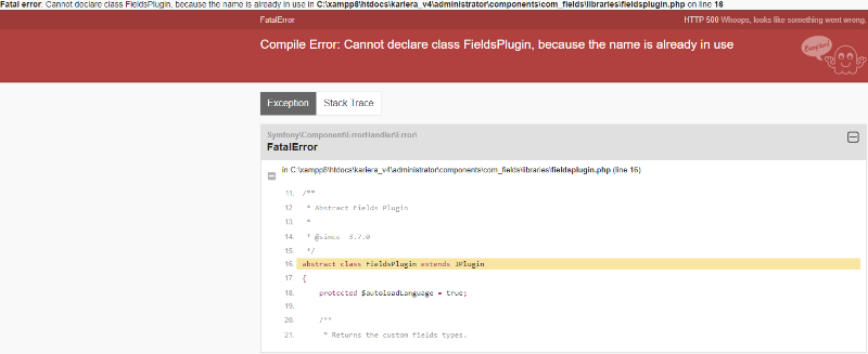

Ahojte,
ať neotvírám nové téma přídám se sem.
Povedlo se někomu upgradovat na Joomla4 bez chyby? (update z 3.10.8 na 4.1.2)Pokaždé mi vyhodí Error500,
podle logu nějaká zaháda s com_fields viz. obrázek, respektive ta že se nesmažou soubory z Joomla3 a v tu dobu plugin existuje dvakrát a
C:\xampp8\htdocs\kariera_v4\administrator\components\com_fields\libraries\fieldsplugin.php
C:\xampp8\htdocs\kariera_v4\administrator\components\com_fields\src\Plugin\FieldsPlugin.php
Do administrace se dá normálně dostat a po reinstalaci souborů jádra se i tento problém dá do pořádku a nepotřebné soubory z Joomla3 se smažou.
Edit: Podařilo se mi najít tuto chybu i na Githubu github.com/joomla/joomla-cms/issues/37177 , tak to asi nakonec nebude jen u mně.
