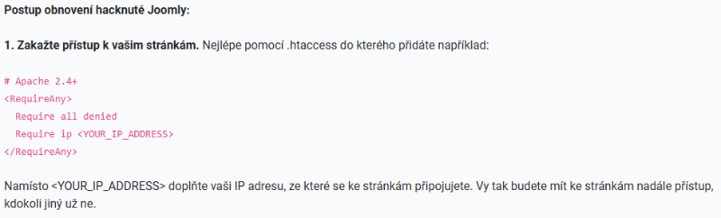

24. bře 2026 23:18 #151106
# Apache 2.4+
<RequireAny>
Require all denied
Require ip <YOUR_IP_ADDRESS>
</RequireAny>
Odpověď od xunil
Trochu to Bongu aktualizujBong napsal: Zkuste postupovat podle tohoto návodu: Bongovo! - Jak zachránit hacknutou Joomlu Je to prakticky stejné, jako vám píše Cony, ale podrobnější.
Stránky si můžete otestovat i online, třeba na Free Site Audit - Find Hacks Fast | mySites.guru
# Apache 2.4+
<RequireAny>
Require all denied
</RequireAny>
