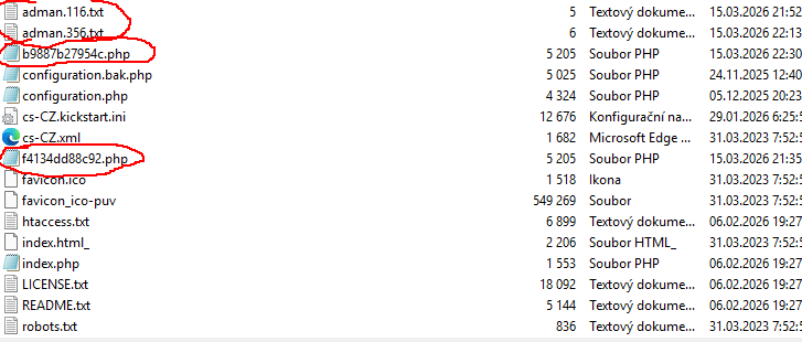

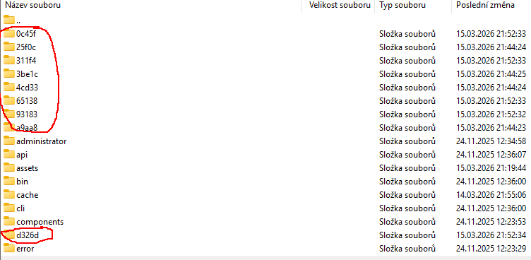

Tak jsem začala pátrat a šla adresář po adresáři přez FTP na serveru. Z mně neznámého důvodu se stalo to, že se do složky "administrator"   nahrály další soubory z hlavního adresáře  a ještě  znovu složka administrator. Takže nebyly přístupné soubory protože byly ještě o úroveň níže schované, nevedly k nim cesty.
Nemám tušení jak se to stalo. Zda se to může stát při instalaci aktualizací například Astroid framworku,  Akkeby, Formuláře, měla jsme tam asi 5 aktualizací. Protože v tu dobu jsem aktualizovala systém. Vždy si udělám zálohu před aktualizacemi. Ale tady jsem si nevšimla, že to udělalo něco co nemělo, takže poslední záloha už obsahovala chyby. Já jsem určitě nekopírovala celý adresář někam jinam.  Takže jsme web smazala, vzala ještě starší zálohu a ta už funguje. Teď jenom budu zkoumat při aktualizacích, která to udělala.
Přikládám obrázek adresáře rootu co se tam objevily - adresáře a soubory.
Děkuji za rady

Soubory navíc - ano existuje chyba v Joomla: pokud spustíte aktualizace různých rozšíření najednou a ne postupně, že se složky a soubory  rozkopírují jinam.
Naktualizovaný Astroid framework obsahuje závažné bezpečnostní chyby, ten je nutné co nejrychleji aktualizovat!
Podivné soubory (adman.116.txt, adman.356.txt, f4134dd88c92.php), skoro bych řekl, že byly stránky hacknuté. Ale to by vám řekl někdo chytřejší.

Přijde mi to také jako hacknutý web nebo FTP. To by vysvětlilo ty soubory navíc. Víte co v těch PHP souborech bylo? Podle časového razítka jsou všechny z 15.3 kolem desáté večer. Pokud jste v tu dobu na webu nic nedělala, je to poměrně jasné. Vše bych aktualizoval a změnil všechna hesla (DB, FTP, Administrace...).
20. bře 2026 21:08 #151091
Odpověď od Draha
Ano pravděpodobně se tam dostal trojský kůň. Nahrála jsem si soubory ze zálohy ze serveru na PC a dneska mi eset vyhodil chybu a správce mi poslal hlášku z esetu.
