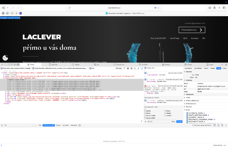

upravuji pro klienta web, který měl rozdělaný na nějaké šabloně a mám tam nežadoucí následující:
//Apple touch icons
<link rel="apple-touch-icon" sizes="180x180" href="/images/apple-touch-icons/apple-touch-icon-180x180.png">
<link rel="apple-touch-icon" sizes="167x167" href="/images/apple-touch-icons/apple-touch-icon-167x167.png">
<link rel="apple-touch-icon" sizes="152x152" href="/images/apple-touch-icons/apple-touch-icon-152x152.png">
<link rel="apple-touch-icon" sizes="120x120" href="/images/apple-touch-icons/apple-touch-icon-120x120.png">
<link rel="apple-touch-icon" sizes="76x76" href="/images/apple-touch-icons/apple-touch-icon-76x76.png">
<link rel="apple-touch-icon" sizes="60x60" href="/images/apple-touch-icons/apple-touch-icon-60x60.png">
Problém je, že ten text //Apple touch icons nemohu ani provizorně skrýt, protože není v tagu. Napadne někoho co s tím?
Plugin jsem nenašel. Zobrazuje to následující kód, který ale loaduje i .js soubory:
//Before Head
if ($before_head = $this->params->get('before_head'))
echo $before_head . "\n";
Ve zdrojovým kódu to hází úplně před head, viz. obrázek.
Asi budu muset manuálně přidat js soubory do index.php a smazat to php, ale nechci tím rozhodit něco do budoucna.
Jedná se o web:
www.smartdentist.cz/
Děkuji.

22. led 2026 14:12 #151001
Podle všeho přístup k souborům máte, tak si tu část pro favicony upravte, jak je potřeba a po svém. Na to snad další skripty a pluginy nejsou potřeba.

Odpověď od DIGIPOWER.
Nevím odkud se to loaduje. Takže tu část ani nemohu smazat, načítá to ten php scrip, který jsem zmíníl, ale ten načítá i další části hlavičky. Je to nějaká šablona s nějakým Regular Labs frameworkem, který neznám.
Jako řešení prostě smažu ten script a do indexu doplním, co bude v headu chybět.
22. led 2026 22:16 #151004
Regular Labs má sice svůj framework, ale nesouvisí vůbec se šablonou Amara Pro, kde je srdcem úplně jiný framework.
Smazání volání proměnné $before_head je určitě cesta (brute force).
Vidím krásně popisaný česky override css šablony
Mohl by jste vyzkoušel ještě nějaký software na prohlížení obsahu souborů na FTP a hledal ten text s tím Apple (to je jeden ze standardů programátora - v základu je to asi grep, my používáme easygrep) a pak bych ho smazal - jde ale o text který není viditelný pokud je součástí PHP, takže někde je nějaká chyba, že ten text z toho PHP vypadl
Ale ted jsem si všiml že tam někdo provádí nějaké brikule.
Celá hlavička je vložená do body.
Ta chyba s Apple zmizí, když odstraníte důvod této chyby. Co ji způsobilo není takhle zvenku jasné, protože nevíme co jste prováděl vy a co bylo před Vámi.
Klidně to mohla být i instalace modulu s odpočtem času a nebo chybné nastavení n3t cookies.
