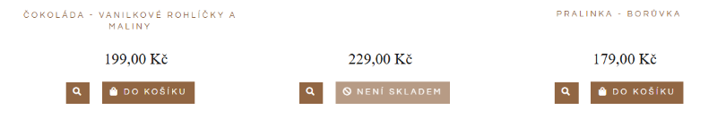

Standardně, pokud nechci mít tlačítko "přidat do košíku" u produktů, které nejsou skladem, tak to zapnu v nastavení (skrýt add to cart v případě, že produkt není skladem). Pokud ho takto vypnu (jen když není skladem) a zobrazuji stav skladu, pak má uživatel informace, které potřebuje, viz obrázek:
- u produktů, které jsou skladem, je tlačítko
- u produktů, které nejsou skladem, tlačítko není
- informace o tom, že produkt není skladem, existuje.
