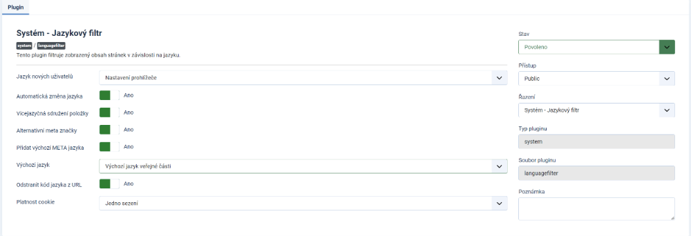

A jsou to vícejazyčné stránky a angličtina je jako výchozí jazyk? Pokud ano, tak v pluginu Jazykový filtr zapněte možnost "Odstanit kód jazyka z URL". Jinak moc dotazu nerozumím.

Koukal jsem do nastavení dle vašeho doporučení, a v jazykovém filtru je zapnutá možnost " Odstranit kód jazyka z URL".
Napadá Vás v čem jiném by mohl být problém ?

Pokud jsem to tedy správně pochopil, tak jde o to, že když do PagesSpeed Insights nastavíte adresu
www.example.com
, tak Vám vyjedou statistiky pro
www.example.com/en
? Pak bych tipl, že za to může to nastavení "Jazyk nových uživatelů - Nastavení prohlížeče". Předpokládám, že PageSpeed Insights si web otevře s nastavením, že používá angličtinu, a Joomla je pak přesměruje na anglickou verzi. Zkuste to nastavení změnit na "Jazyk stránek" a mělo by to začít fungovat.
Sitemap nevím kde a jak generujete, ale mohl by to být ten stejný problém.

Provedl jsem změnu nastavení "Jazyk nových uživatelů" jak jste doporučil a nyní už PagesSpeed Insights pracuje s českou adresou.

Záleží na Vás. Při nastavení "Jazyk stránek" se web všem novým návštěvníkům (kteří se ještě nepřepnuli do angličtiny) zobrazí web česky. A oni musí aktivně kliknout na přepínač jazyků a přepnout se do angličtiny.
Při nastavení "Nastavení prohlížeče" se Joomla pokusí zjistit preferovaný jazyk uživatele z nastavení jeho prohlížeče, a pokud najde jazyk, který je v ní nadefinován, tak uživatele na tu jazykovou variantu rovnou přesměruje.
