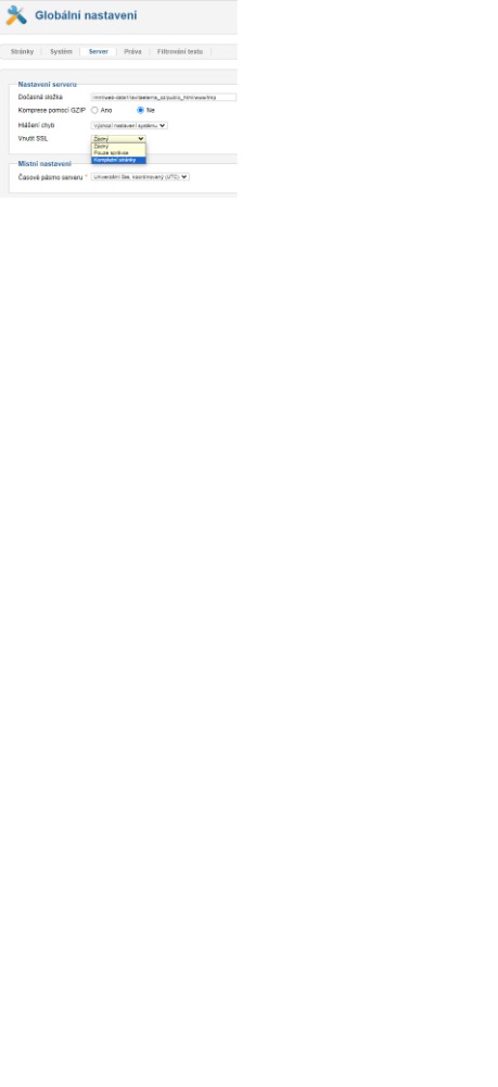

prosím dala jsem Stránky - Globální nastavení - záložka Server - nastavení serveru - vnutit SSL - Kompletní stránky - chtěla dát uložit a celé mi to spadlo - a nechtělo se uložit - a dále to píše že to není soukromé, že je web nespolehlivý a že stránka nefunguje. Nic se nenačte ani webovky a píše to Web www.lavitaeterna.cz vás přesměroval příliš mnohokrát.
Nejde to vrátit ani zpět - Vnutit SSL - žádný. Stránku administrativy mám otevřenou - ale nejde to uložit zpět, napíše to tato stránka nefunguje, tak se vrátím šipkou zpět.
Co mám prosím dělat? Děkuji

Nejprve nastavit na hostingu SSL a pak až nastavit v Joomle. Ale už jste si asi poradila, stránky už nabíhají na https.
