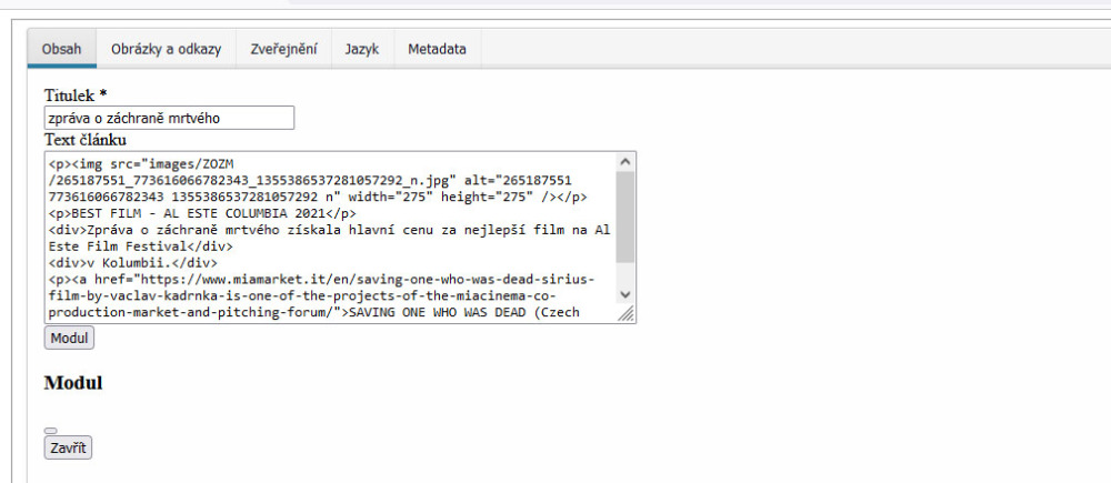

moc Vám děkuji za radu, vyřešila jsem to vytvořením nového menu pro administraci a šablonou Cassiopeia.
Jen pokud chci vytvořený článek upravit, tak vzhled editoru je trochu nepřehledný. Zkouším nastavovat editor
uživatele na JCE nebo TINY MCE, ale žádná změna se v editoru článků neděje.
Níže posílám prt sc a předem moc děkuji.
andr.

Menu pro administraci z frontendu + Cassiopea, to je nejednodušší a elegantní řešení.
Vypadá to, že uživatelé nepoužívají žádný editor. Nastavte:
Globální nastavení - Veřejná část - Výchozí editor: Tiny MCE (normálním uživatelům stačí, alespoň tak "neprasí" s úpravami textu).
Dále zkontrolujte nastavení všech uživatele(ů), kteří editují, nezpomeňte na sebe. A nastavte jim výchozí editor (bude použit ten, který nastavíte v Globálním nastavení)
Uživatelé: Úprava uživatele - záložka Základní nastavení - Editor uživatele: - Použít výchozí -
Pak vyzkoušejte. Mělo by to fungovat.

Moc Vám děkuji za rychlé reakce a Vaší pomoc! Je vyřešeno!
