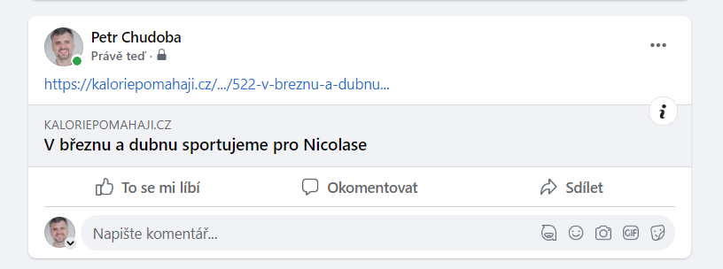

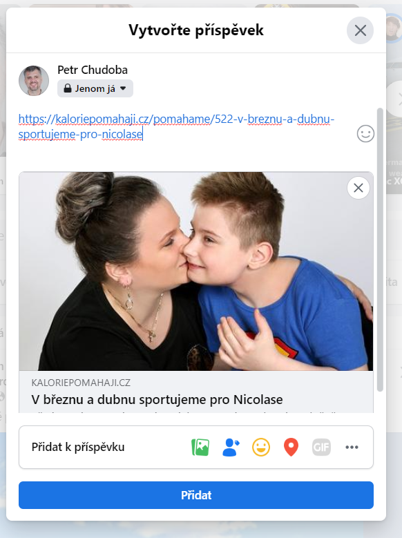

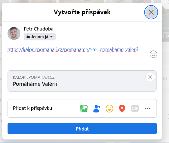

Dostal jsem požadavek, aby se na Facebooku, pokud zkopíruji link z naší stránky, objevil náhled článku.
Ono se tak stane, při zakládání příspěvku, ale pokud příspěvek uložím, tak náhled zmizí.
Tak krok jedna se špatným obrázkem (spatny obrazek.png)
Krok 2 s dobrým obrázkem (dobry nahled.png)
Na obrázku (prispevek.png) je vidět, že se už obrázek nezobrazí.
Na obrázku (chybí link.png) je vidět, co FB hlásí po klinutí na i v kroužku.
Zkoušel jsem debugger od FB, ale moudrý z toho nejsem.
Kam tuto informaci vložit, aby to fungovalo?
Na co si dát pozor? Kamarád říkal, že budeme muset poladit SEF. Ale tam to aktuálně na webu funguje, tak si kladu otázku, jak ladit víc.
Děkuji za našťouchnutí.

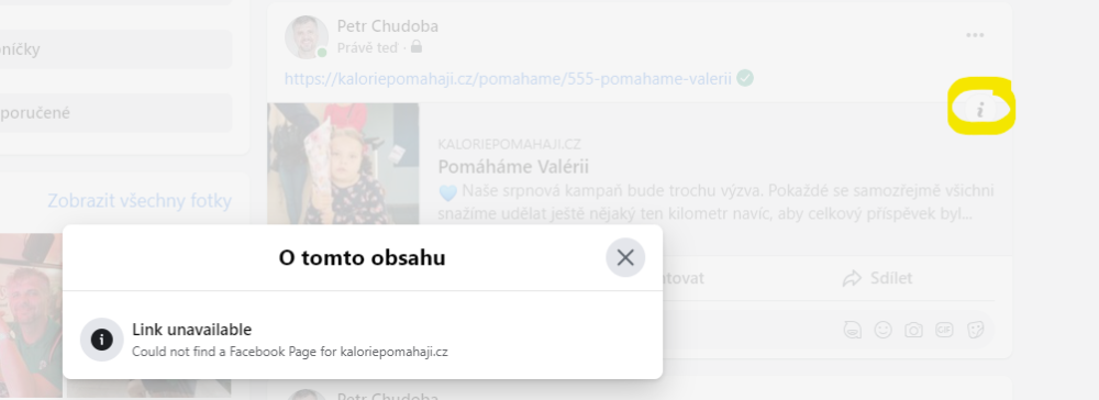

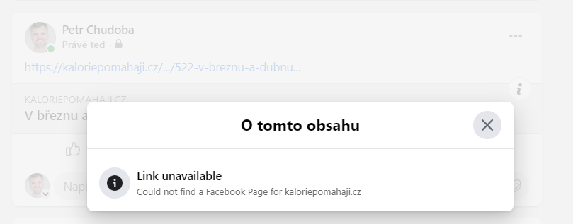

Moc děkuju, už to funguje, jen když se stiskne i v kroužku, tak FB vyhodí hlášku, že nenašel odkaz, i když po kliknutí na článek se na něj dostane. Co může být ještě špatně?
17. zář 2023 16:10 #148678
Odpověď od Cony v tématu Článek na FB
Zřejmě nemáte nastaveno Facebook App ID, nebo máte nastaveno špatně.
Poděkovali: Petr
