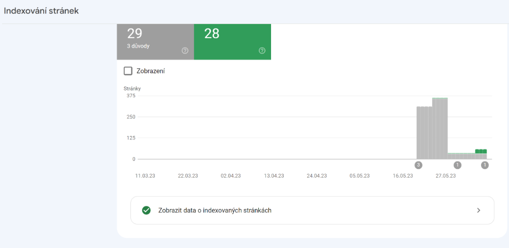

Google search konzole z nějakého důvodu nechce indexovat stránky, i když je všechny Google podle robots.txt našel. Indexují se jen stránky, které nechám konkrétně vyhledat podle URL a pak zadám, že chci požádat o indexování. Což lze jen pro omezený počet stránek, ale já jich mám stovky, tak tím si moc nepomůžu.

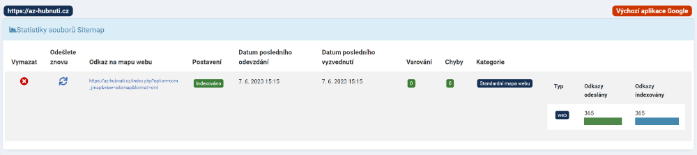

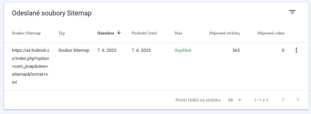

Nevím, čím to může být a přikládám to právě nesprávnému nastavení komponenty. Když jsem používala jiný nástroj pro vytvoření souboru sitemap, tak to stránky do indexace načetlo, ale zobrazily se jako neindexované. S komponentou JSitemap PRO je sice Google vidí (soubor sitemap se jeví jako úspěšný a stránky jsou vyčíslené), ale nejsou v indexaci ani jako neindexované.

Problém tedy bude spíš jinde (ostatně Google by měl podstránky zaindexovat i bez sitemap, i když pomaleji). Co Vám hlásí Webmaster Tools na tuto sitemap, nepíše u ní třeba nějakou chybu stažení?

Jak se to jeví v administraci Joomly je jedno. Důležité je jak se Vám to jeví v Google Webmaster Tools...
Edit: Nebo odesílal jste vůbec to sitemap do Google Webmaster Tools?
Popř. upravila jste si robots.txt tak aby obsahoval odkaz na sitemap? Jinak si Google tu sitemap sám nijak nenajde...
