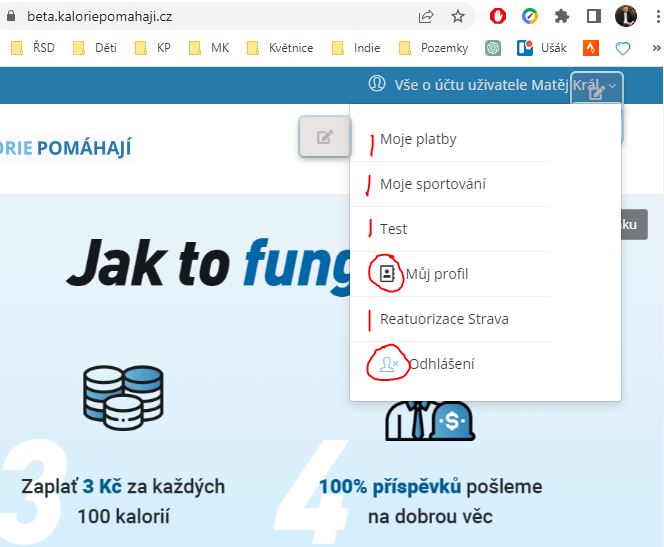

Zdravím všechny Joomla profíky,
postupně se prokousáváme migrací z J3 na J4.
beta.kaloriepomahaji.cz
V uživatelském menu bych chtěl přidat ikony, podobně, jako je tomu v základu v šabloně u položek "Můj profil" a "Odhlášení", viz obrázek:

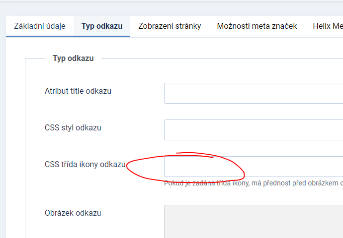

Zkusil jsem vyplnit názvy ikon do pole "CSS třída ikony odkazu", ale shodilo mi to celý web.
Zkoušel jsem přímo toto: fa-person-running
Co tam tedy mám uvést?
Prosím, prosím.
Díky moc.
Matěj

18. kvě 2023 17:22 #148320
Odpověď od Cony v tématu Jak dostanu ikonu do položky menu?
To záleží na šabloně a ikonovém fontu co tam máte. U fontaweseme je třeba uvádět ještě třídu podle zvoleného typu, třeba "fas fa-person-running", ale záleží, jestli tu ikonu máte nahranou v použitém subsetu nebo ne.

23. kvě 2023 10:06 #148328
od Matěj
Odpověď od Matěj v tématu Jak dostanu ikonu do položky menu?
Díky moc, dobrá věc se podařila.
