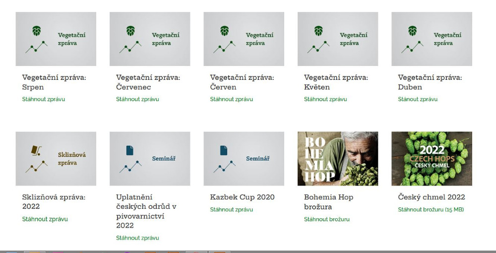

Dobrý den, mam Category blog a potřeboval bych, aby uvodní obrázek každeho clanku (nebo nadpis) byl odkazem ke stazeni pdf. souboru. Nebo nejaky napad jak toto vyresit, aby to vizualne vypadalo velmi podobne. Tj. grid obrazku s nazvem, ktere jsou odkazy pro stazeni pdf. Dekuji za napady.

18. kvě 2023 00:27 - 18. kvě 2023 00:29 #148318
Příklad. Dejme tomu, že máme dokumenty v Phoca Download a Cassiopeia šabloně. Pak to vypadá následovně:
Pokud si trochu pohrajeme s CSS (tohle je pouze příklad):
pak výsledek může být následující (teď neřešíme šablonu ale pouze ty boxy uvnitř Phoca Download komponenty).
Samozřejmě vlastní template override by byl vzhledem čistotě kódu lepší. Já do budoucna počítám s tím, že BS převedu na čistej flexbox, pak bude úprava CSS mnohem jednodušší.

Vzhled v podstatě záleží na CSS.Ahoj Honzo, download komponenta je urcite svou podstatou nejspravnejsi reseni. Ale obavam se, ze vzhled, ktereho chci dostahnout nebude snadne udelat. Kouokal jsem na Phoca Download Demo a je to vsechno takove vizualne strohe. Posilam nahled - tohle je article blog. Diky moc za napovedu.
