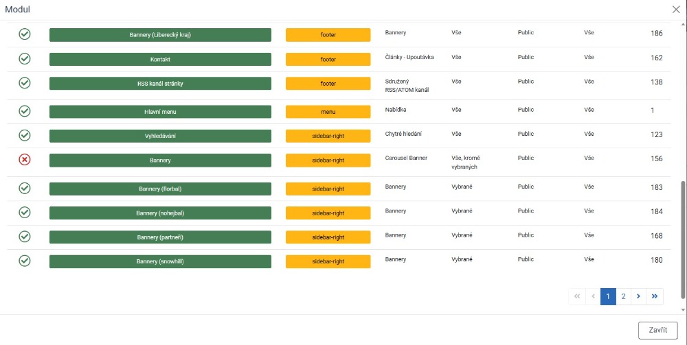

Dobrý den.
Vložení modulu lze prostřednictvím kódu:
kde XX je číslo ID modulu.
Vložení pozice (všech modulů v pozici šablony) lze prostřednictvím kódu:
kde pozice je název pozice definované v šabloně.

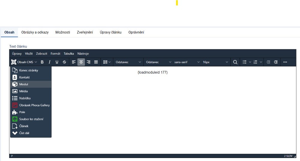

Obojí lze vložit pomocí funkčního tlačítka Modul ve WYSIWYG editoru.
{loadmoduleid XX}
{loadposition pozice}

Vložit modul (nebo cokoli jiného) je nejlépe přímo v editoru pomocí tlačítka OBSAH CMS - MODUL. Je to ta nejrychlejší a bezchybná možnost. Jen při použití v Moduly: Vlastní obsah je potřeba povolit na záložce Možnosti - Připravit obsah...
