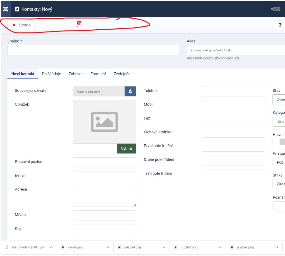

V Joomla 4.2.6 chybí možnost přidávat kontakty. Nevím, jestli to náhodou nebylo i v předchozí verzi, ale mám novou instalaci kompletní šablony i s daty a hned jsem aktualizovala na nejnovější Joomlu
Když chci přidat kontakt, tak vyplnit všechno jde, ale chybí možnosti jako uložit, uložit a zavřít atd. Je tam jen možnost STORNO.
Jak je to možné? Za spoustu let jsem se s tím ještě nikdy nesetkala.
Poradíte, prosí m někdo?

Odpověď od Bong v tématu V Joomla 4.2.6 chybí možnost přidávat kontakty
To spíš vypadá, že máte něco nakopnutého.
Zkuste v Aktualizace Joomla použít tlačítko Přeinstalovat soubory jádra Jooomla.

Tak přeinstalace nepomohla

Odpověď od Linelabcz v tématu V Joomla 4.2.6 chybí možnost přidávat kontakty
Dobrý den, pravděpodobně nemáte pro kontakt vytvořenou kategorii.

Už to mám vyřešené. Sice nevím, jak se to stalo, ale z nějakého důvodu jsem měla vypnutý plugin pro přidávání kontaktů.
