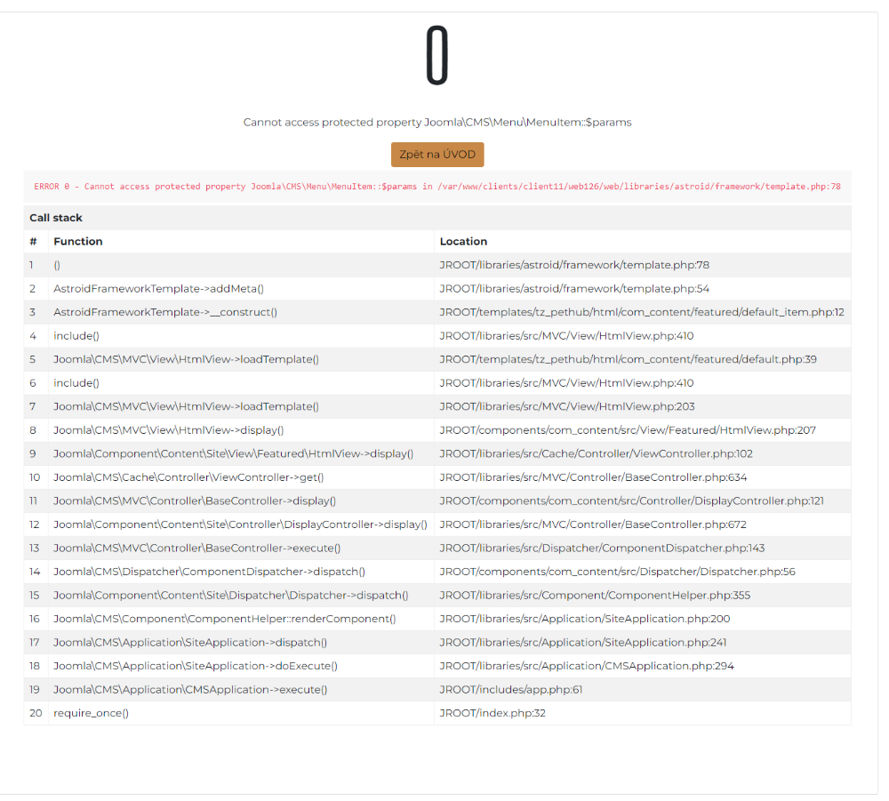

Podařilo se mi web povýšit z Joomly 3.10 na Joomlu 4 na zkušebním místě.
Šablona je zakoupena z Templaza - PET HUB
Skoro vše jede jak má, kromě zobrazování HLAVNÍCH ČLÁNKŮ.
Nejsem programátor, takže co se píše v PHP mi nic moc neříká. Prosím o radu znalejší a zkušenější.
Nabídka "Aktuality" má zobrazovat hlavní články, podnabídky už jsou blog kategorií a ty se zobrazují správně.
když kliknu na nabídku Aktuality objeví se 0. Viz. přiložený obrázek a viz odkaz.
Jako hlavní je nyní nastaven pouze jeden článek.
newfousek.twf.cz/index.php/aktuality
Předem děkuji za rady

předelejte odkaz aktuality tak jak máte klub,chov,akce nebo inzerce. Pokud tedy nechcete zobrazovat kategorii aktuality a potom jestě jednou po letech.

Chyba je v šabloně. Není určena pro Joomlu 4. Zkuste se podívat, jestli pro šablonu neexistuje nová verze pro Joomlu 4. Pokud ne, tak buď budete muset najít někoho, kdo Vám šablonu pro Joomlu 4 předělá, nebo se poohlédněte po jiné šabloně...

Aha, v tom případě je v té šabloně, resp. v Astroid Frameworku, který používá chyba. Nenabízí se Vám v aktualizaci možnost aktualizace toho Astroid Frameworku? Poslední verze by měla být 2.6.3. stáhnout lze
zde
. Případně zkuste nahlásit chybu výrobci té šablony, vývoj se zdá být poměrně aktivní, tak by Vám to měli opravit...

Tak koukám, že verzi 2.6. už máte, Nahlásil jsem za Vás chybu
zde
, tak buď budete muset počkat, než vydají novou verzi s opravou, nebo zkusit chybu opravit sama, není to až tak náročné, mělo by stačit otevřít soubor libraries/astroid/framework/template.php, najít v něm řádek 77 změnit toto
na toto
Píšu ale jen z hlavy, tak snad to bude fungovat...
$params = new JRegistry();
$params->loadString($item->params);
$params = $item->getParams();

Tak dle autora je chyba přímo v šabloně PetHub a bude brzy
opravena
. Sledujte tedy aktualizace, měly by vyjít oprava, která Vám problém vyřeší...

Pro informaci, šablona má, nebo měla několik chyb, na které jsem postupně narazila a nahlásila na jejich fórum podpory. Postupně je opravují.

Chyba by měla být opravena ve
verzi 1.0.6
