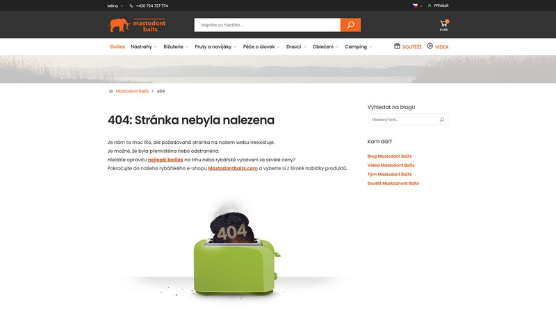

Výsledek pak může vypadat třeba takto
www.joomlashack.com/blog/joomla/custom-404/

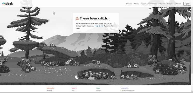

Třeba Slack má také pěknou 404
