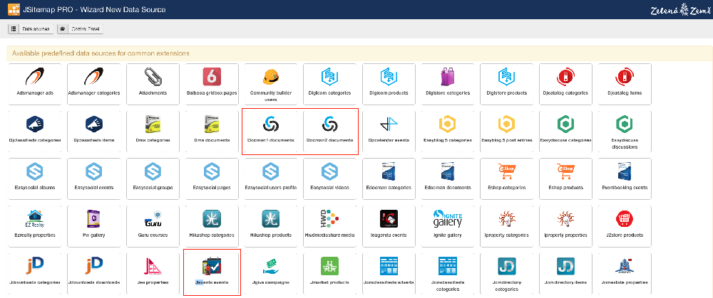

19. lis 2022 16:24 #147313
Odpověď od Rudolf v tématu Generování XML
Můžete taky použít aplikaci JSitemaps PRO.
Ta má podobné napojení jako EasyFeeder v sobě.
Ale je placená, jak obvyklé...
