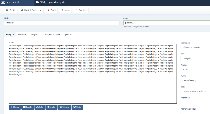

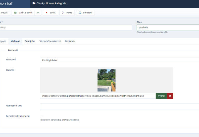

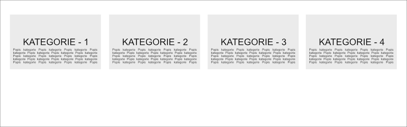

Děkuji za odpověď, jde mi o to, že mám hlavní kategorii PRODUKTY a čtyři podkategorie. Ty podkategorie bych chtěl zobrazit na dlaždicích každou zvlášť.
Myslel jsem si, že je k ,dispozici v Joomle modul, kterým načtu jednotlivou kategorii a umístím do stránek.
Samozřejmě to jde udělat přes vlastní obsah ale to bych duplikoval data z kategorie. Posílám i náhledy. Omlouvám se, snad jsem to popsal srozumitelně.
Děkuji, Milan
Děkuji, Milan
09. zář 2022 18:32 #146909
Odpověď od Cony v tématu Zobrazení popisu kategorie
A zkoušel jste ten modul "Články - kategorie článků"? Ten by to měl splňovat. Jen asi v základu neumí obrázek, ten by jste si musel doplnit v přepisu šablony a asi modul trochu nastylovat...
Pokud si na to netroufáte, tak si projděte JED a zkuste si tam vybrat hotové řešení.
11. zář 2022 02:19 #146915
To vytváříte nějaký shop nebo katalog? Možná by bylo lepší použít nějaké rozšíření pro tyto účely. Třeba Phoca Cart v režimu katalogu. Potom podobné problémy nemusíte řešit, protože shopy mají stejné nebo podobné způsoby zobrazení už v základu.
Odpověď od Bong v tématu Zobrazení popisu kategorie
...mám hlavní kategorii PRODUKTY a čtyři podkategorie. Ty podkategorie bych chtěl zobrazit na dlaždicích každou zvlášť...
