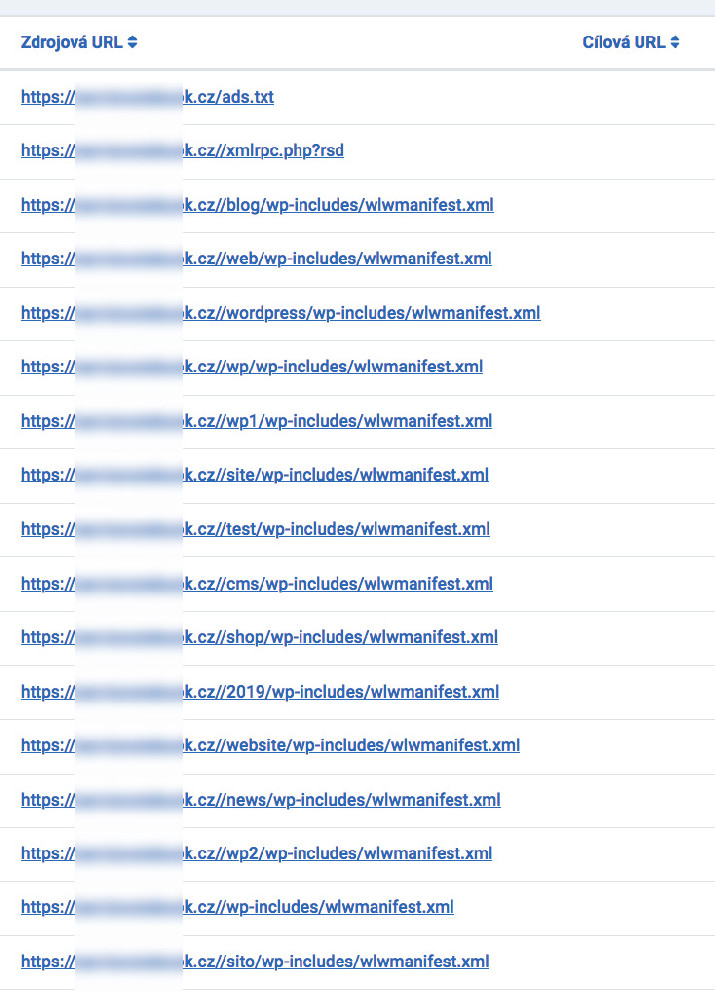

Se sbíráním nemám moc dobré zkušenosti, 99% posbíraných adres je k ničemu - viz. příloha.

2. Sbírání URL adres...
- to co vidím vypadá spíše na zaindexované URL webu minulé verze na wordpressu, které nyní neexistují
- najdete je krásně také v GSC a můžete exportovat do csv a nastavit je pak jako hromadné přesměrování

2. Sbírání URL adres... - to co vidím vypadá spíše na zaindexované URL webu minulé verze na wordpressu, které nyní neexistují
Ne. Tento web nikdy na Wordpressu nebyl. Já to chápu tak, že to roboti zkoušejí.

ad 2. Můžu potvrdit. "Roboti" jsou v dnešní době opravdu "hloupí". Zkoušejí adresy Wordpressu a nedokáží si ani ověřit, že na webu běží jiný systém.
Stejně tak je to s phpMyAdmin. Při zapnutí sbírání URL se převážně nasbírají wordpress url, různé varianty phpmyadmin a odkazy na starodávná zranitelná Joomla rozšíření. PhpMyAdmin a Wordpress URL obvykle blokuji již na úrovni htaccess.

To nejsou roboti, ale automatičtí ha...ři, kteří po spuštění jakéhokoli joomla webu zkouší každých 1-10 sekund různé varianty jak se do webu probourat.
Kdo používá firewall tak ví - tam se ty dotazy taky sbírají - výhoda je že "jejich" adresy se automaticky blokují.
Minule nám ha.....li web a přesměrovali ho na japonský nesmysl a od té doby tam chodily jen IP adresy z JP a TW a dělali to samé.
