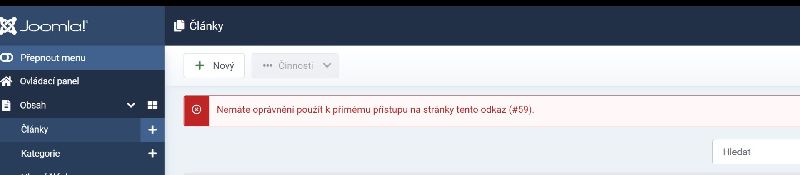

Mám Joomla 4.
Když se přihlásím do admínistrace tam mi tam vyskočí cosi podivného.
A to, že nemám nějaké oprávnění. Vůbec nevím, co to znamená. Setkal jste se s tím někdo? Víte co to je a co s tím mám případně dělat?
Předem děkuji za odpovědi.

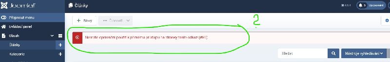

Snažím se zde přiložit úplně normální obrázky v dostatečné velikosti, ale vidím, že se zobrazují velmi nekvalitně. Snad to z toho vyčtete.
Ta hláška zní: Nemáte oprávnění použít k přímému přístupu na stránky tento odkaz (#59)

Odpověď od Bong v tématu Při přihlášení do administrace se objevuje divná hláška
To je trochu trochu neutrální hláška o tom, že položku - článek, který chcete otevřít, již používá jiný uživatel nebo jej máte otevřený v jiné záložce prohlížeče nebo byl nekorektně uzavřen.
Léčba je jednoduchá. Přejděte do 'Globální kontrola: Položky ke kontrole' (Systém - Globální kontrola) a opravte/odemkněte si všechny dotčené položky v tabulkách. Případně v seznamu položek nejprve klikněte na ikonku zámku, která se u položky objevila.

24. čvn 2022 12:29 #146573
od Nataša Řezníčková
Odpověď od Nataša Řezníčková v tématu Při přihlášení do administrace se objevuje divná hláška
Děkuji za odpověď, ale radu nelze použít, v Globální kontrole nemám žádné položky.

Odpověď od Cony v tématu Při přihlášení do administrace se objevuje divná hláška
QA do administrace přistupujete opravdu pomocí odkazu /administrator? Nemáte v záložkách uloženo něco jako /administrator/index.php?option=com_content&view=article&layout=edit&id=1?

29. čvn 2022 08:36 #146594
Ano, děkuji za info, bylo to tím, že jsem se přihlašovala do místa otevřeného článku.
