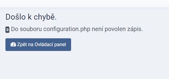

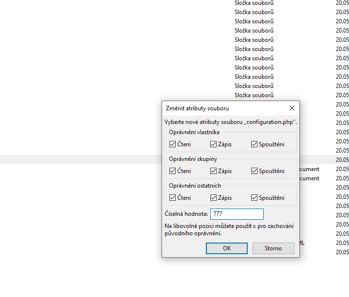

Pěkný den přeji,
válčím s nastavením práv u nastavení složek a souborů u upgradované verze J4. Na lokálu nemám problém, ale jakmile web hodím na hosting, narážím na nekonečné hlášení o nedostatečně nastavených právech. Neuložím nastavení, nenainstaluji doplněk .... I když dám max 777, žádná změna.
Máte někdo nějaký tip jak ten problém uzavřít?
Děkuji!
Děkuji!

Záleží na hostingu. Zkuste někde v administraci hostingu hledat tlačítko "Oprava práv souborů a složek", nebo tak nějak...

Přesně tak. Soubory a složky byly pravděpodobně normálně zkopírovány na web přes FTP. U některých hostingů na to mají tlačítko, pokud ne je třeba Joomlu opravit (kroky Smažte kompletní obsah webu a Obnovte instalaci webu).

Bohužel některé hostingy v rámci zabezpečení (nebo neumí?) to prostě neumí správně nastavit a je nutné po nahrání souborů na FTP opravit práva souborů
(přijde mi jako by Joomla v rámci instalace měla správné práva, uživatel co nahrává na ftp měl jiné práva, no a v rámci celé skupiny se to mlátí).
Typickým příkladem je wedos - co je levné je prostě vždycky šunt... - proto mají v administraci kouzelné tlačítko - jak psal Cony - Oprava práv souborů a složek.
Po každým nhrání souborů přes FTP je třeba zakliknout a opravit.

Je to tak, díky 👍. Chyba byla, že jsem kopíroval v rámci SSH.
