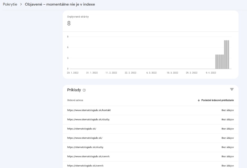

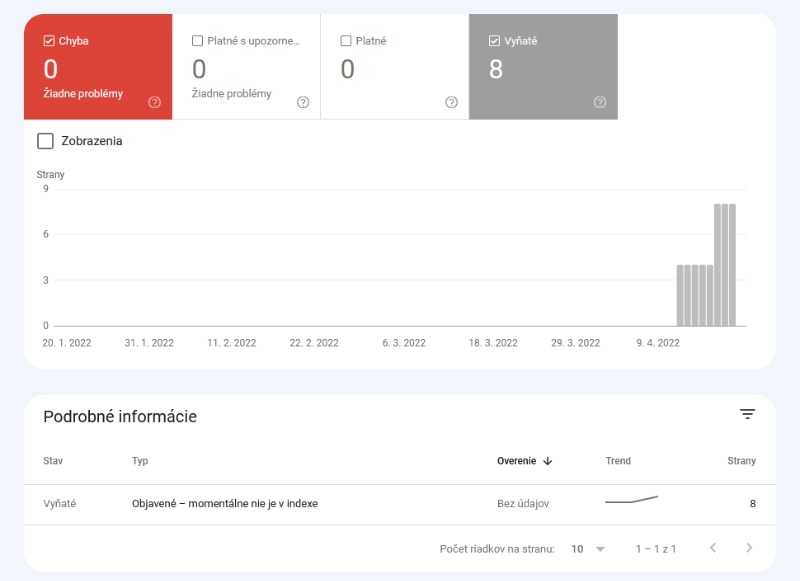

Dobrý deň.
Mám problém so zaindexovaním webu stomatologials.sk do indexu Googlu.
Štandardne to robím s každým novým webom cez Google Search Console. Zvyčajne tento proces trvá 2 - 3 dni, no u tohto webu sa mi to nedarí. Je vytvorená sitemapa, web je nastavený na index, follow no bez výsledku. Ako pri www verzii, tak aj pri non www verzii.
Google podstránky nájde, ale zaradí ich medzi vyňaté - viď prílohy. V čom môže byť chyba, prosím?

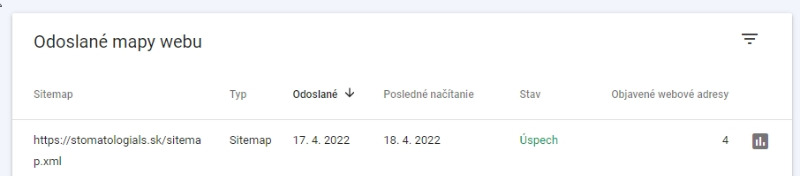

Nevidím okno z GSC že jste sitemapu naimportoval
