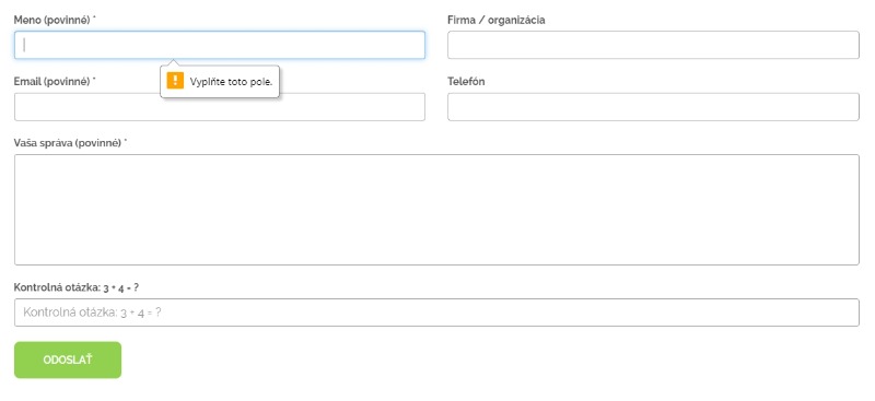

Zdravím vás.
Prišiel som si po radu ako odstrániť v kontaktnom formulári SP Page builder tooltip hlášku "Vyplňte toto pole"? - viď príloha.
A nemyslím tým vyplnenie kolonky "Required Field Error Message", čo je štandardne červená hláška objavujúca sa v riadku pod konkrétnym input boxom.
Jedná sa konkrétne o formulár na stránke www.sabatula.sk/#kontakt kde vám spomínaný tooltip vyhodí pri kliknutí na button "Odoslať" bez vyplnenia údajov.
Ďakujem za každú radu.

Na tom screenshotu není tooltip z SP Page Builderu, ale z prohlížeče. Jedná se o standardní funkci prohlížeče pro validaci formuláře.majkyNR napsal: Prišiel som si po radu ako odstrániť v kontaktnom formulári SP Page builder tooltip hlášku "Vyplňte toto pole"? - viď príloha.

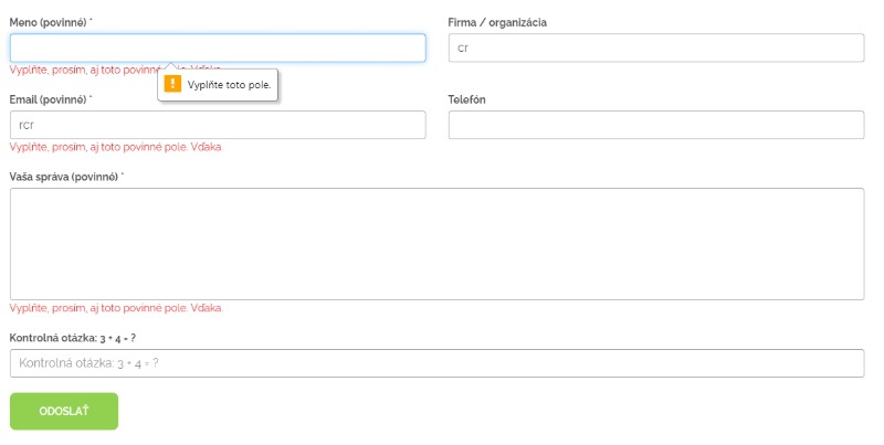

Áno, tie 3 chyby sú v súvislosti s testovaním menu ktoré práve prebieha. OK, aktuálne som ich odstránil.
Hlášky ktoré poskytuje SP Page Builder fungujú, len som miesto nich dal prázdnu medzeru, aby sa nezobrazovali. OK, opäť som ich pretextoval, aby bol viditeľný aktuálny stav, kde sa teraz zobrazujú naraz červené hlášky SP Page Buildera a ten spomínaný tooltip prehliadača:

Ako som písal - chyby sú odstránené. Aktuálne by som potreboval dosiahnuť stav, aby sa zobrazovali iba tie červené hlášky SP Page Buildera, nie tooltipy prehliadača. Je tento stav vôbec možný?

Ano, javaskriptem. Není to ale triviální úprava. Tzn. buď se obraťte na výrobce SP Page Builder (jak jsem psal, nepožívám, možná mají jen nějaké nastavení, které je třeba aktivovat, ale neznám), nebo použijte jiný kontaktní formulář, nebo si upravte / nechte upravit validační skript.majkyNR napsal: Je tento stav vôbec možný?
