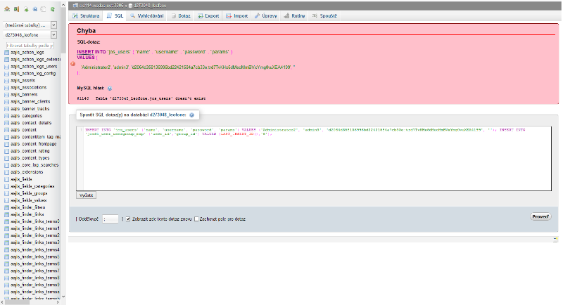

Dobrý den, pokus změnit heslo u stávajícího účtu skončil tím, že se sice heslo změnilo, ale v přihlašovací obrazovce je hláška že je heslo špatné. Druhá varianta vyrobit nového uživatele se také nezdařila. Při zadání příkazu (z
www.joomlaportal.cz/tipy/615-zmena-hesla...inistratora-v-joomla
) skončí hláškou že tabulka nenalezena. Tak nevím. Super User jak jsem zjistil se do administrace úspěšně přihlašuje. Posílám scren snad to víc osvětlí. Jinak samozřejmě děkuji za odpověď a pomoc.
04. dub 2021 13:42 #144118
Vaše tabulky se nejmenují jos_users ale něcoconepřečtu_users (screenshot je nečitelný). Musíte použít ten správný název tabulky.

Ano v prvním skenu jsem okopíroval ten příkaz z toho odkazu. To mi pak došlo že je to blbost. V tom posledním skenu jsem to už mněl opravené. Nového uživatele se mi podařilo bez problému vytvořit. Bohužel když se chci pak přihlásit tak mi skočí stejná hláška že uževatel nebo heslo je neznámé. Pokud se přihlásím jako administrátor tak vidím pouze původní dva uživatele. Z toho mi vyplývá že v databázi je uživatel vytvořen, ale na administraci webu není, proto se nejde přihlásit. Z toho jsem jelen
