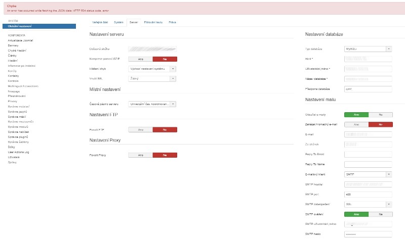

Zdravím, nastavil jsem SMTP mail klienta, ale při pokusu o odestlaní testovacího mailu se mi pokaždé zobrazí chyba:
"Chyba
An error has occurred while fetching the JSON data: HTTP 504 status code. error"
mám zabezpečené stranky (https), SMTP jsem nastavil i s SSL zabezpečením.
Prosím o radu, jak můžu tuto chybu opravit, jsem v Joomla začátečník.

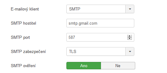

Děkuji za pomoc, nastavil jsem šifrovaní TLS (jako mate na obrázku) a funguje. Předtím jsem zkoušel jen bez šifrovaní s portem 25 a s SSL s portem 465.

Ano, přesně jak jsem psal:
Je třeba se zeptat na hostingu jaké porty má otevřené. (zjevně jste ale neudělal).
Naštěstí fungovalo nastavení dle obrázku.
Na našem hostingu by to neprošlo, protože port 587 nemáme povolený (musel bych si napsat, aby mi ho povolili).
