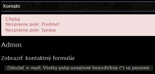

Ahojte,
Joomla 3.10.11
PHP 7.4.29
Dnes som si na viacerých weboch všimol, že kontaktný formulár je nefunkčný. Všetky polia sú vyplnené správne, ale správu neodošle, s odôvodnením:
- Nesprávne pole: Predmet
- Nesprávne pole: Správa
Polia sú vyplnené správne. Captcha bot zakliknem. Správu ale neodošle.
Neviem, ako dlho to nefunguje. Vie niekto v čom je problém?
Joomla 3.10.11
PHP 7.4.29

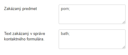

Riešenie problému, ak by sa s tým stretol aj niekto iný:
Napadlo mi, že problémy vypisuje práve pri tých dvoch poliach, kde som pred rokmi zadával zakázané slová: napr. "porn; buy; sell" atď. Išiel som do: Komponenty - Kontakty - Nastavenia - Formulár
a všetky zakázané slová vymazal.
Skúsil som správu odoslať znova a tentokrát už prešla. Takže mi znova budú chodiť sexuálne ponuky, ale správy aspoň začali prechádzať.
