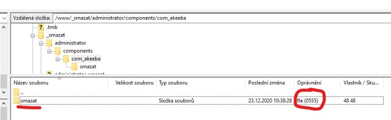

JJ, taky jsem to většinou vyřešil tak, že jsem v Joomle (jiné Joomle, kterou jsem měl klidně i v jiném adresáři) nainstaloval nějaký File Manager a pak to šlo smazat. Nyní tam mám Word Press a tam jsem taky zkusil nainstalovat nějakého filemanagera, ale bohužel to nešlo. Nezbývá, než ještě zkusit "na chvíli" nainstalovat znovu někam Joomlu a přes ní to zkusit smáznout.
Jinak je to prostě "zbytek" po normálně standardně nainstalované komponentě Akeeba Backup.
I tak stále nechápu, proč se tohle děje. Nic nestandardního nebo neobvyklého tam nedělám. Taky pořád nechápu, že i když to nejde smazat ani měnit práva, tak přejmenovat to jde. V příloze je vidět, že to má název "smazat" a práva 0555. Uvnitř jsou soubory, které zase přejmenovat nejdou, ale práva měním jak chci. Zajímavé

10. úno 2022 14:32 #145843
Vy potřebujete práva 777, nebo alespoň jednu sedmičku, např. 755.
Složka je vytvořená uživatelem, pod kterým běží PHP, ten ty práva může změnit, FTP uživatel je jiný, na toho se tedy vztahuje buď to druhé číslo v právech (pokud je ve stejné skupině jako PHP uživatel - to záleží na hostingu), nebo až to třetí číslo.
Na souborech by jste měl mít práva 666, popř. obvykle stačí 644 (ale záleží na hostingu), 7mička je včetně execute (soubor je označen jako spustitelný v shellu) a to nechcete.
Odpověď od Cony v tématu Jak smazat "nesmazatelné"
A to je právě ten problém. Práva 555 znamenají Read - Execute pro uživatele / skupinu / všechny, tzn. není tam právo pro zápis.Teo napsal: V příloze je vidět, že to má název "smazat" a práva 0555.

10. úno 2022 19:41 - 10. úno 2022 19:43 #145844
od Teo
Já samozřejmě taky vím, že to řešení je vlastně jednoduché. Než budu mazat adresář s Joomlou, tak z ní musím odinstalovat Akeeba Backup a pak teprve smazat tento adresář. Ale mě jen prostě zaráží, proč se to tak děje jen u této komponenty a proč se vlastně u toho adresáře vytvořily tyto práva.
Odpověď od Teo v tématu Jak smazat "nesmazatelné"
JJ, já to Cony vím. To jako chápu, ale vem si, že mám přes Joomlu nainstalovaných spoustu jiných věcí (komponent, modulů a cokoliv jiného) klasicky přes webovou administraci Joomly a zatím se mi kromě Akeeba Backupu nestalo, že by něco takhle zůstalo "viset".Cony napsal:
