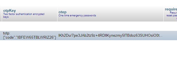

24. pro 2021 00:01 #145388
Odpověď od Bong v tématu Reset dvoufázové autentizace Joomla 3
Je potřeba vypnout pluginy a také upravit váš záznam v tabulce uživatelů, kde je potřeba vymazat otpKey a otep:
