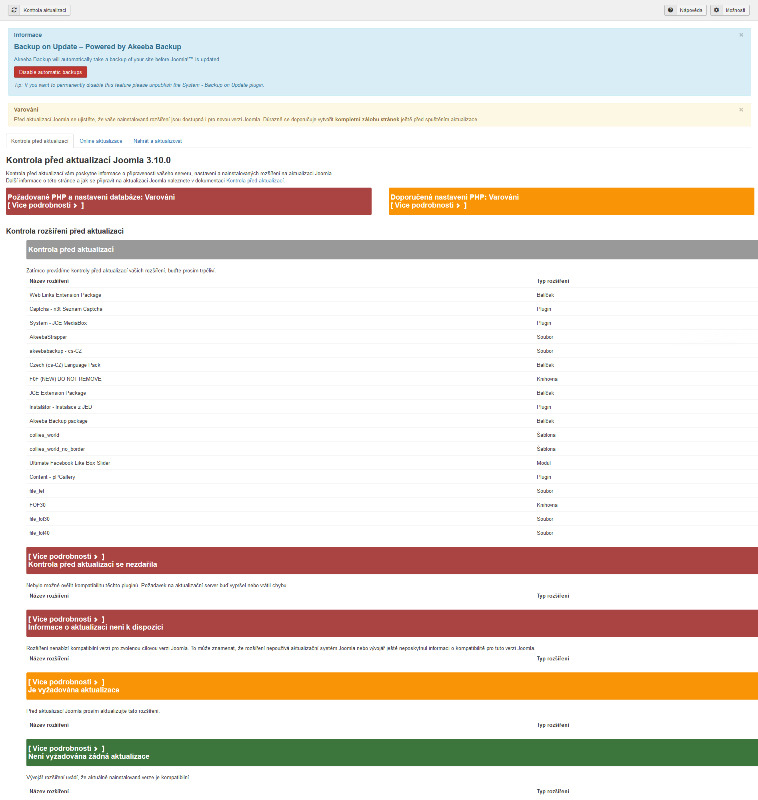

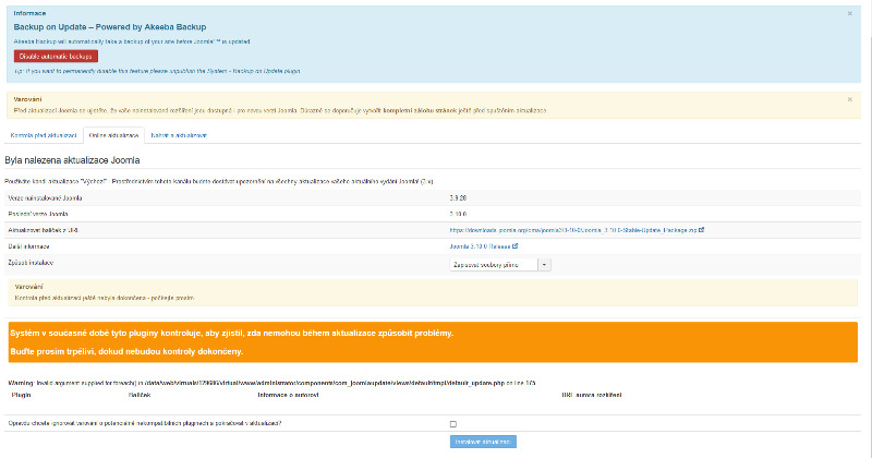

Dobrý den, prosím o radu. Včera jsem aktualizovala Joomlu z 3.9.28 na 3.10.0 a v průběhu aktualizace nastal problém s internetem a celá aktualizace se zasekla v kroku kontrola před aktualizací - vyskočilo upozornění AJAX, protože internet pracoval extrémně pomalu a pak jsem byla odhlášená z administrace. Nyní v administraci nemohu aktualizaci znovu provést, protože tam mám napsáno, že právě probíhá kontrola, která vlastně neprobíhá. To platí, i když se pokouším aktualizaci provést skrz správce instalací. Jinak zálohu akeeba mám, jen jsem nikdy webové stránky neobnovovala pomocí akeeby a bojím se do toho pustit, abych nikde nic nepokazila. Nemáte nějaký tip, jak by se to dalo vyřešit?

Zkuste to jednoduše. Stáhněte si soubor Joomla! 3.10.0 Full Package (.zip) ze stránky
downloads.joomla.org/cms/joomla3/3-10-0
V administraci přejděte na Komponenty - Aktualizace Joomla - záložka Nahrát a aktualizovat. Vyhledejte stažený balíček a nainstalujte.

Skvěle, touto cestou jsem to nezkoušela a ejhle, funguje to! Moc děkuji a omlouvám se, že jsem Vás zdržovala s takovou maličkostí.
